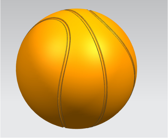

效果预览:

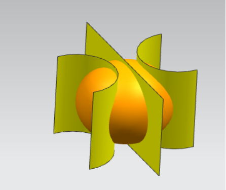

图3 拉伸草图曲线
第四步、运用镜像体工具对弧形片体进行复制,见图4。
图4 镜像效果

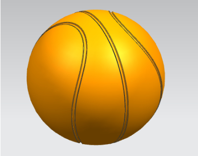

第七步、求差,并对凹槽进行倒圆角,最终效果见图7。
图7 最终效果
