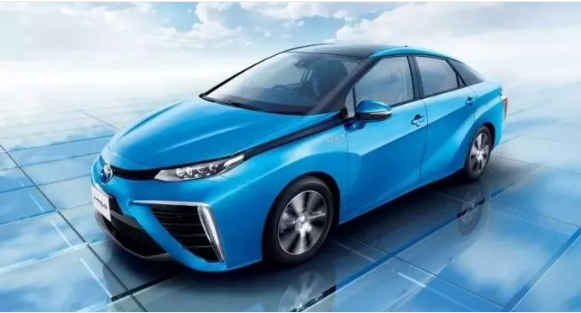

丰田第一代氢能源汽车“MIRAI”(未来)
后来我专门去丰田汽车公司采访,并试驾了这一辆氢能源汽车,感觉到丰田汽车公司为人类的环保事业作出了一个重要的贡献。这辆被命名为“未来”的氢能源车,目前的年产量为3000辆,需要预订1年多才能拿到车。2020年后,年产将会增加到3万辆。

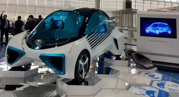

丰田第二代氢能源汽车FCV PLUS

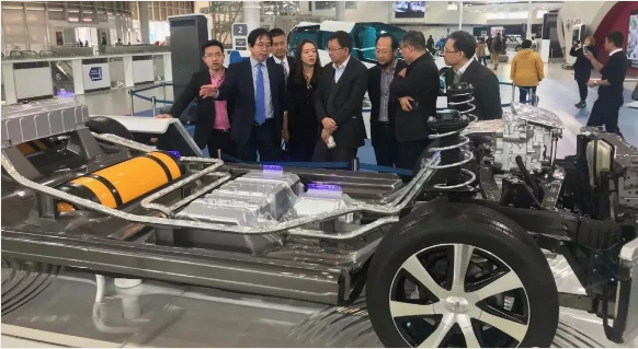

有些朋友曾经留言,担心氢气的气罐会不会发生爆炸,氢能源汽车会不会变成一颗氢弹?这种担心显然多余,别的不说,丰田汽车的这一个储存压缩氢气的气罐,采用了多种特殊新材料制作而成,包括炭纤维材料,并进行了2万多次各种情况下的冲撞实验,没有发生漏气与破损问题。同时,气罐的气口安装有特殊的反锁装置,一旦车内的气体检测仪检测到漏气,气口会立即遭到反锁,防止气体泄漏。
黄色为氢气气罐

同样,我们来看汽车。如果说,丰田第一代氢能源车只是零排放的环保车的话,那么,第二代汽车就已经演变成了一辆“能源车”!
这个“能源车”是一个什么概念呢?
迄今为止,在我们的印象中,汽车是一个能源消耗品,也就是说,它烧汽油、烧柴油,或者至少需要用电。但是第二代的氢能源汽车,它不再是一个能源的消耗品,而已经是一个能源的供应者。
为什么汽车会成为能源的供应者?丰田汽车公司的构想显示,当你驾驶第二代氢新能源汽车下班回家后,汽车停在家门口,就可以通过无线供电系统,用汽车的电力瞬间点亮家里所有的照明,启动电器设备。也就是说,家里没有固定电力也可以。
同时它的后轮胎具备了无线供电的功能,也就是说,两辆汽车之间可以通过无线输送的方式,实现相互供电。也可以给马路上的信号灯供电,以后举行野外音乐会,有几台氢能源汽车,就足够提供几万人狂欢的需要。
这就意味着,氢能源汽车,它已经不只是一个交通工具,而已经成为分布式电源,一个拥有巨大能量的“移动宝”,它将作为一个移动发电站,而成为社会基础设施的一部分。这就是丰田汽车公司在迎来新时代时,提出并实践的一项伟大的汽车革命。

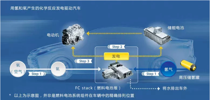

Mirai的工作原理,通过电解水制氢,再把氢气加入车内发生化学反应驱动电机为车提供动力。

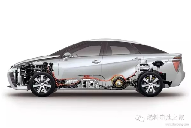

丰田Mirai的结构与传统的汽油车或者纯电动车都不一样,如果硬要找出一个类似的结构,可能丰田最畅销的普锐斯跟Mirai会有着一点点相似的结构吧。

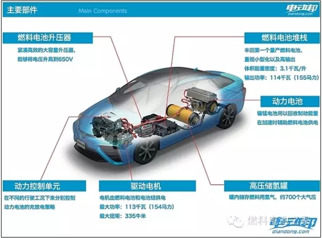

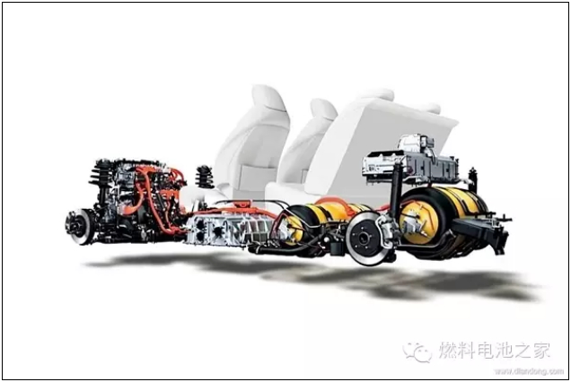

Mirai的动力系统被称作TFSC(Toyota FCStack),即丰田燃料电池堆栈,是以燃料电池堆栈为核心组件的混合动力系统。TFSC没有传统的汽油发动机,也没有变速器,发动机舱内部是电动机和电动机的控制单元。
丰田Mirai结构图
在驾驶舱底部布置着的燃料电池堆栈是整套系统的核心,本文也将着重点笔墨来对其做出解析。在车身后桥部分放置着一个镍氢动力电池组和前后两个高压储氢罐,没错,没有油箱和大面积的锂离子电池,Mirai唯一需要消耗的“燃料”就是氢气,不用加油也不用充电,加满5公斤氢气就可以连续跑上650公里!

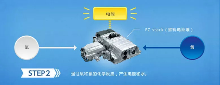

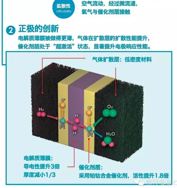

虽然燃料电池名字里面有“燃料”字样,同时氢气也能够跟氧气在一起剧烈燃烧,但在燃料电池却不是利用燃烧来获取能量,而是利用氢气跟氧气化学反应过程中的电荷转移来形成电流的,这一过程最关键的技术就是利用特殊的“电解质薄膜”将氢气拆分,整个过程可以理解成蚊子无法穿过纱窗,但是更小的灰尘却可以……电解质薄膜也是燃料电池领域最难被攻克的技术壁垒。
燃料电池堆栈外部细节及主要参数
因为氢分子体积小,可以透过薄膜的微小孔洞游离到对面去,但是在穿越孔洞的过程中,电子被从分子上剥离,只留下带正电的氢质子通过,氢质子被吸引到薄膜另一侧的电极与氧分子结合。电解质薄膜两侧的电极板将氢气拆分成氢离子(正电)和电子、将氧气拆分成氧离子(负电)和电子,电子在电极板之间形成电流,两个氢离子和一个氧离子结合成为纯水,是反应的废物。
所以本质来讲,整个运行过程就是发电过程。因此Mirai是纯电动车,燃料电池堆栈代替的就是厚重且充电效率低下的锂离子电池组。
丰田Mirai的燃料电池创新

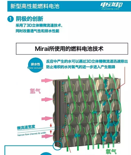

丰田Mirai搭载的燃料电池堆栈是由370片薄片燃料电池组成的,因此被称为“堆栈”,一共可以输出114千瓦的发电功率。此前我们也分析了大众集团的燃料电池技术,结构基本类似。丰田的燃料电池堆栈经历了十几年的技术优化,形成了自己的特色结构,比如3D立体微流道技术,通过更好地排出副产物水,让更多空气流入,有效改善了发电效率。所以整个堆栈的发电效率达到了世界先进水平,达到了3.1千瓦/升,比2008年丰田的技术整整提升了2.2倍。

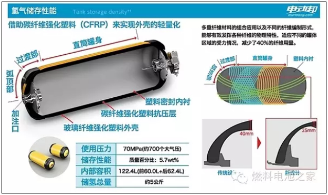

了解氢气物理特性的人都清楚,氢气跟汽油不同,常温下氢气是气体,密度非常低并且非常难液化,常温下更是无法液化,所以氢气要安全储藏和运输并不容易。所以氢气无法像汽油那样直接注入普通油箱里。丰田设计了一大一小两个储氢罐,通过高压的方式尽可能多充入一些氢气。
以目前的主流储存技术,丰田选用了700Mpa也就是700个大气压的高压储气罐,类似我们常见的“煤气罐”,只不过罐体更厚重。两个储氢罐一共的容量是122.4升,采用700个大气压储存,也只能容纳约5公斤的氢气。所以实际上燃料的重量并不大,反而储氢罐特别笨重。
氢气储存性能
为了在承受700个大气压的前提下仍旧保持行驶安全性,我们可都不希望坐在两个炸弹上面开车吧?所以储氢罐被设计成四层结构,铝合金的罐体内部衬有塑料内胆,外面包裹一层碳纤维强化塑料的保护层,保护层外侧再增加一层玻璃纤维材料的减震保护层,并且每一层的纤维纹路都根据所处罐身位置不同而做了额外的优化,使纤维顺着压力分布的方向,提升保护层的效果。
