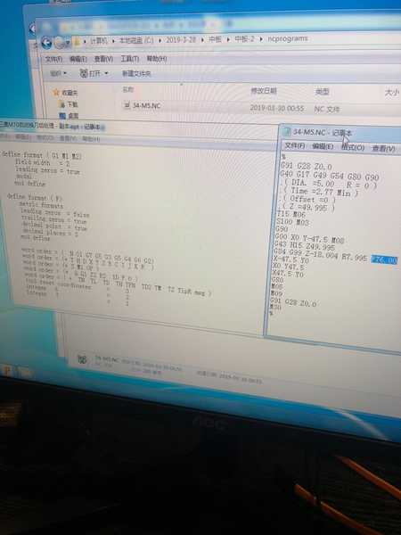

powermill后置出来的G84的F不对小了 后处理怎么改

增加F格式字段如下
define format ( F )
metric formats
leading zeros            = false
trailing zeros             = true
decimal point             = true
decimal places             =   2
end define

还是不对 应该是F80的现在是F76

发表于 2019-3-30 22:52:25 | 显示全部楼层
你要看你后处理里面的F值定义的是哪一项
发表于 2019-4-1 11:52:10 | 显示全部楼层
ゆ、Mr_Shen. я 发表于 2019-3-30 00:56
还是不对 应该是F80的现在是F76
请上传你的后处理

发表于 2019-4-18 14:53:30 | 显示全部楼层
手动改一下好了
