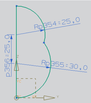

2.调用【草图】功能,在Y-Z平面内建立如图001的草图。
UG产品设计教程-企鹅的画法 图161701
图 001
3.调用【回转】功能,选择第(2)步绘制的圆弧作为旋转曲线,选择旋转轴为Z轴,旋转成实体。

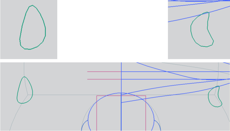

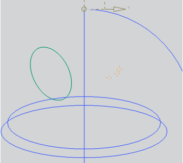

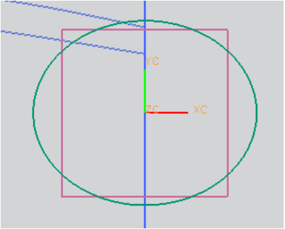

调用【草图】功能,在Y-Z平面内建立一个大半径为17.5,小半径为6中心为(0,0,54)的椭圆和一个大半径为19,小半径为6中心为(0,0,52)的椭圆,如图002所示。
UG产品设计教程-企鹅的画法 图161702
图002

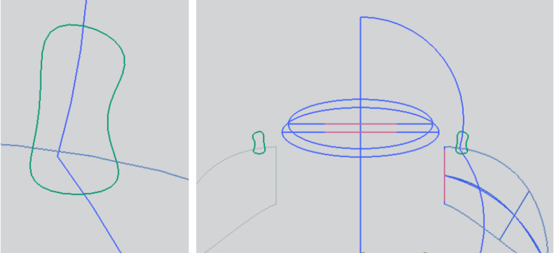

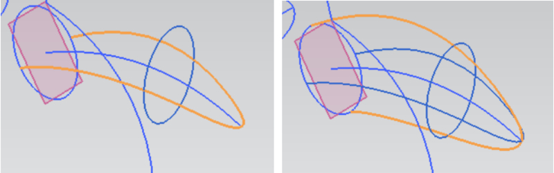

4.调用【点】功能,建立坐标为(30,0,52)(32,0,54)两个点。
5.调用【草图】功能,在X-Z平面内建立草图,调用【艺术样条】功能,选择椭圆的象限点和第(5)步的一个点建立如图003的草图。调用【编辑-曲线-全部-分割曲线】功能,分别从点处分割两条曲线。如图004所示。
UG产品设计教程-企鹅的画法 图161703
UG产品设计教程-企鹅的画法 图161704
图003
图004

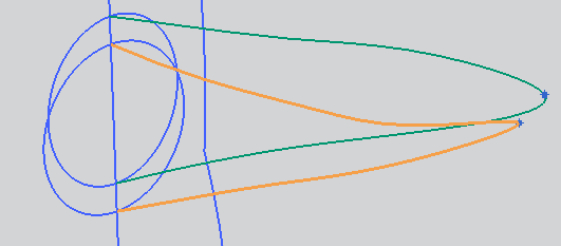

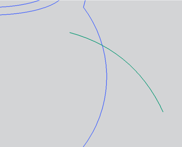

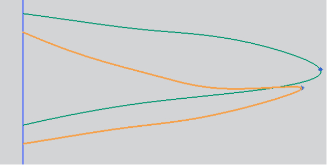

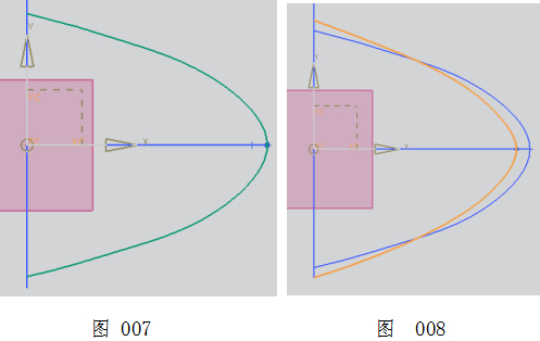

6.调用【基准平面】功能,建立距离X-Y平面52mm和54mm的两个基准平面,如图005所示。调用【草图】功能,在距离54的平面内建立草图,调用【艺术样条】功能,选择椭圆的象限点和第(5)步的点(32,0,54)建立如图007的曲线,再按照第6步分割曲线。调用【草图】功能,在距离52的平面内建立草图,调用【艺术样条】功能,选择椭圆的象限点和第(5)步的点(30,0,52)建立如图008的曲线,再按照第6步分割曲线。完成草图。
UG产品设计教程-企鹅的画法 图161707
UG产品设计教程-企鹅的画法 图161709
7.调用【通过曲线网格】功能,选择第4步建立的大椭圆和点(32,0,54)建立嘴巴的上半部。按照上面步骤建立嘴巴下半部,如图009所示

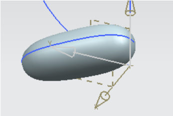

8.调用【草图】功能,在Y-Z平面内建立草图,调用【艺术样条】功能,建立如图010曲线,完成草图。
UG产品设计教程-企鹅的画法 图161711
图 010

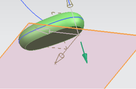

10.调用【草图】功能,择第10步的基准平面建立草图。调用(插入-曲线-椭圆)功能,建立一个大圆半径为8.5,小圆半径为7,中心为曲线终点的椭圆。如图012所示。
UG产品设计教程-企鹅的画法 图161713
图 012

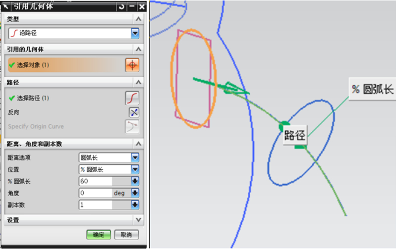

11.调用【引用几何体】功能,选择对象为第11步建立的椭圆,选择路径为第10步建立的曲线。如图013所示。
UG产品设计教程-企鹅的画法 图161714
图 013

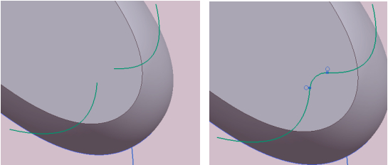

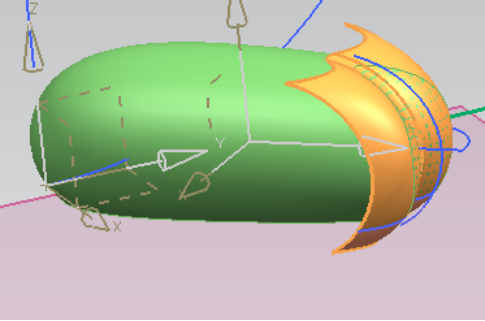

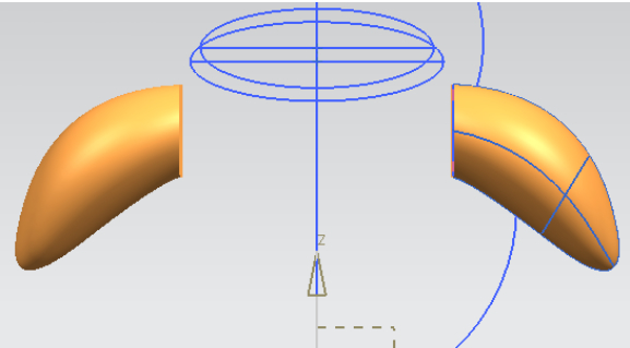

12.调用【艺术样条】功能,选择第11步建立椭圆的象限点,第12步建立椭圆的象限点和第9步建立的曲线的端点建立曲线,按照第6步操作将其分割。重复上面的步骤建立另外的曲线。如图014.
UG产品设计教程-企鹅的画法 图161715
图 014

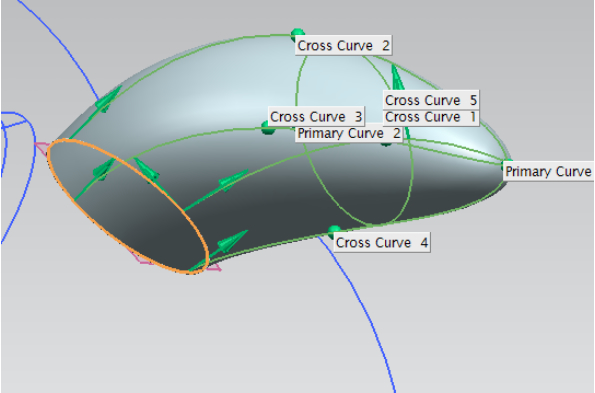

13.调用【通过曲线网格】功能,选择曲线为第11步建立的椭圆,第12步建立的椭圆和第9步建立的曲线终点。交叉曲线为第13步建立的4条曲线。如图015所示。
UG产品设计教程-企鹅的画法 图161716
图 015
14.调用【镜像体】功能,选择体为第14步建立的手,镜像平面为X-Z平面,如图016所示。

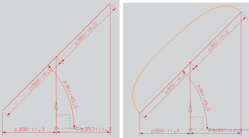

15.调用【草图】功能,在X-Y平面内建立草图,在点【0,15,0】处建立如图直线。调用【艺术样条】功能,建立曲线,如图017.
UG产品设计教程-企鹅的画法 图161718
图 017
16.调用【回转】功能,选择第16步绘制的圆弧作为旋转曲线,选择第16步建立的直线作为旋转轴,建立实体腿,如图018.

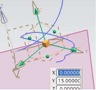

20.调用【格式-wcs-动态】功能,移动坐标轴。如图021所示。使其Y轴与第16步建立的直线方向相同。
UG产品设计教程-企鹅的画法 图161722
图 021

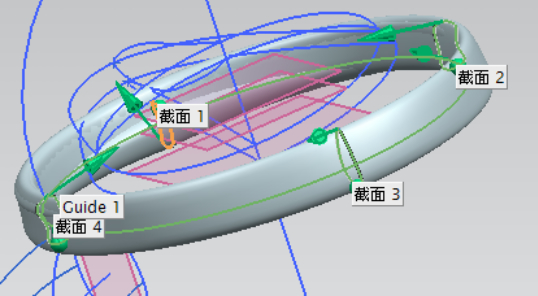

29.以头部和身体相交的圆作为基准建立基准平面,
30.以31步的基准平面建立草图,调用【投影曲线】功能,投影出头部和身体相交的圆。
31.调用【扫掠】功能,选择第29步和30步建立的4条曲线作为截面,选择第32步得到的圆作为引导线建立围巾,如图029
UG产品设计教程-企鹅的画法 图161730
图 029

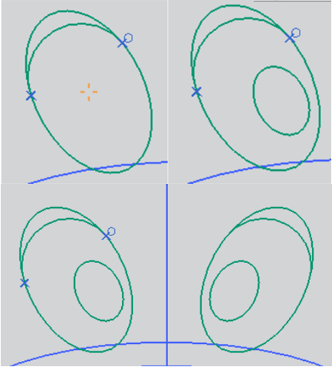

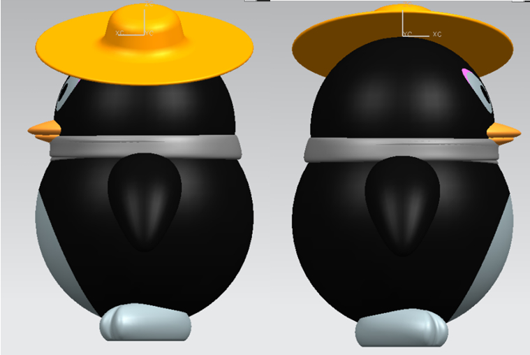

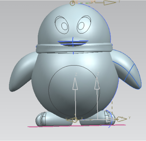

32.以Y-Z平面作为基准面建立草图,建立眼睛。建立一个椭圆,然后调整大半径和小径的大小,然后调整角度和中心的位置。调用【配置文件】功能,选择圆弧,建立眼眉的弧线。再建立一个小的椭圆,调整位置和大小半径的值,作为眼珠的黑影。再镜像曲线。在点(0 ,0,20)处建立一个半径为17.5的圆。如图030所示。
UG产品设计教程-企鹅的画法 图161731
图 030
33.调用【分割面】功能,选择要分割的面为头部和身体的面,分割对象为第34步建立的曲线,投影方向为X轴的正方向。得到如图031图形。
UG产品设计教程-企鹅的画法 图161732 UG产品设计教程-企鹅的画法 图161733
图 031

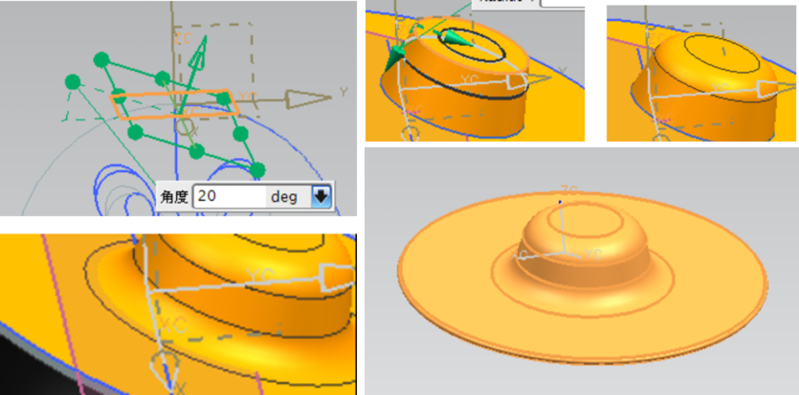

34.在头顶部建立一个平行于X-Y平面的基准平面,以这个基准平面建立草图,作一个过Z轴,且平行于X轴的线段,
35.作一个基准平面与36步的基准平面夹角20度,且以上一步建立的线段作为旋转轴的平面。
36.调用【截面曲线】功能,剖切对象为头部,剖切平面为37步建立的平面。
37.以37步建立的平面作为基准建立草图,以38步的倒的圆的圆心作一个半径为30mm的圆。完成草图,拉伸1mm。
38.在39步建立的圆柱面上选择38步建立的圆向外偏置3mm的一个圆,拉伸这个圆,拉伸高度为10mm。调用【拔模】功能,矢量向上,固定的面为底面。
39.选择帽子的两个部分求和,选择图示的边倒圆4mm,选择帽子最大轮廓处的上下边倒圆0.5mm。得到帽子如图032所示。
UG产品设计教程-企鹅的画法 图161735
图 032

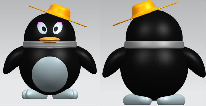

40.将所有实体求和。
UG产品设计教程-企鹅的画法 图161734
033
41.调用【编辑对象显示】功能,更改各个面得颜色,得到图形如034所示。
42.选择(格式-移动至图层-类型过滤器-实体),全选所有实体,将其移动至10号图层,并选择10号图层可见,其他图层不可见。完成后图像如图034所示。
UG产品设计教程-企鹅的画法 图161736 UG产品设计教程-企鹅的画法 图161737
UG产品设计教程-企鹅的画法 图161738
UG产品设计教程-企鹅的画法 图161708
