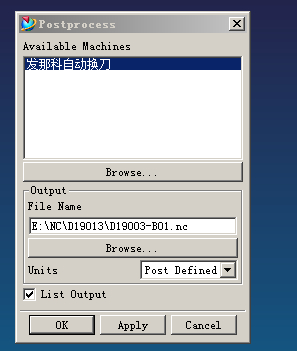

老师,你修改的这个后处理怎么弄啊,不知道怎么操作啊

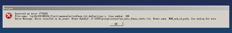

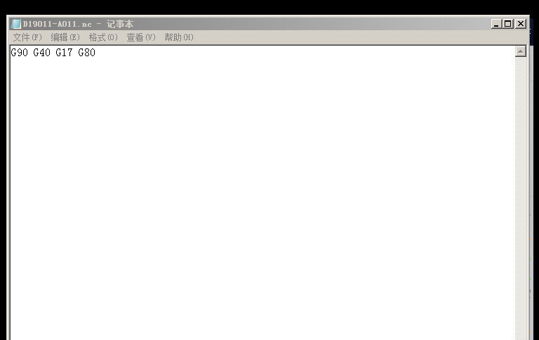

 楼主| 发表于 2019-3-28 14:48:50 | 显示全部楼层

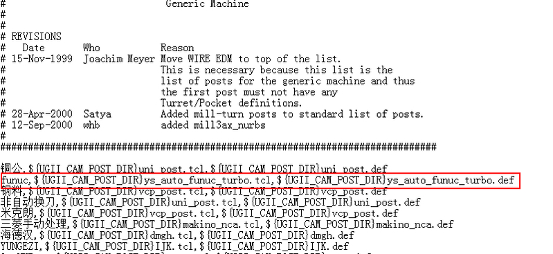

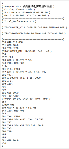

老师,后处理不了啊,结果就是图片上的这个样了?

 楼主| 发表于 2019-3-29 10:16:37 | 显示全部楼层
优胜技术支持 发表于 2019-3-28 23:50
我测试没问题,直接替换postprocessor试试
全部替换了,还是出现这种情况?

 楼主| 发表于 2019-3-29 13:44:26 | 显示全部楼层

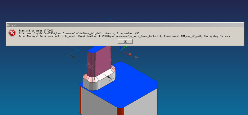

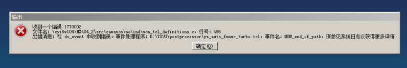

一点后处理确定就出现这个
