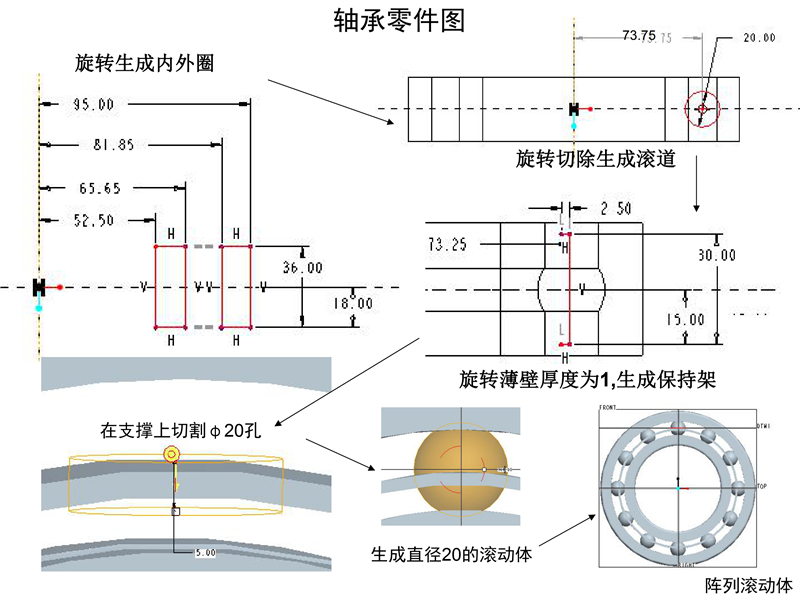

工业产品设计练习-减速箱的绘制 图161636
