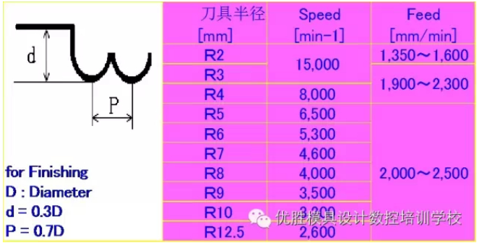

四. 电极机械加工推荐参数
(1) 平底铣刀 (4枚刀)
石墨电极加工要点,你都记下了吗 图161632
(2) 球形铣刀 (2枚刀)
石墨电极加工要点,你都记下了吗 图161633
(3) 球形铣刀 (4枚刀)
石墨电极加工要点,你都记下了吗 图161634

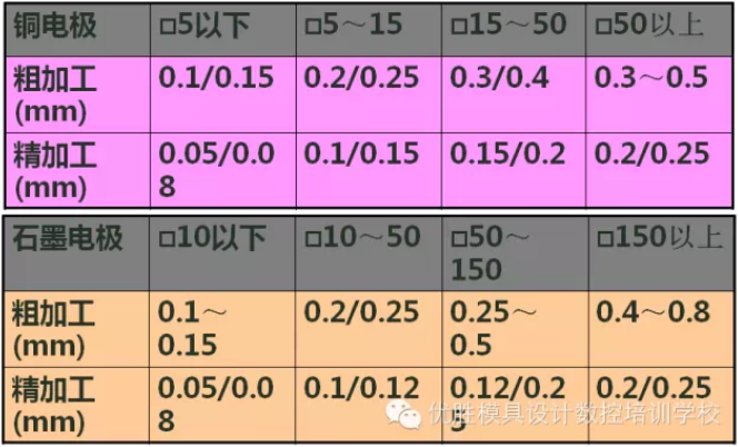

八. 合理设定火花位
根据放电面积和电极特点合理设置放电火花位,特殊情况时最好与EDM部门沟通,共同商定所用火花位的大小。也可以参考下表来设定火花位的大小。
石墨电极加工要点,你都记下了吗 图161635
