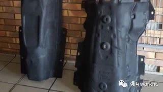

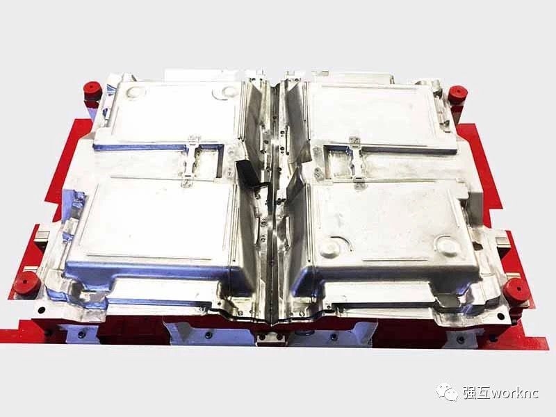

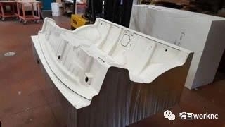

JulienSA在法国有三个工厂,在土耳其和斯洛伐克各有一个工厂,主要生产内饰件,行李箱内饰和车顶内饰模具,以及隔音部件,发泡零件,铝和纺织品热障的部件。
JulienSA主要生产单件订单  或者2-3个发泡零件的小系列模具。Julien SA的总部位于法国Le Creusot, 占地面积10000平方米,编程经理Sergio Couto负责生产准备和生产过程执行。他的部门负责例如技术问题解决,监督和控制模具生产质量等方面的事宜。

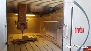

WorkNC配置在7台连公司网络的的电脑上,应用于3台五轴加工设备::Breton(柏瑞通)、 Durango(杜兰戈) 和Rambaudi(蓝苞蒂),以及4台3+2轴加工设备:Goglio(高利尔)、FPT、Anayak( 阿纳亚克)和Soraluces(索拉露斯)。

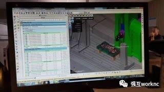

“下一步就是生产准备阶段和刀路计算,我们制定加工计划,并根据使用的具体机床调整WORKNC刀路。”
然而,Sergio Couto说道,有时他们不知道哪台机床是可用的,所以着他们需要编辑通用刀路。“这强调了WorkNC的工作目录的重要性,因为我们常常不得不在最后一刻转到其他设备。”

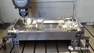

最后上机前,在车间利用WorkNC仿真模拟功能验证刀路可行性。SergioCouto说,WorkNC强大的编程功能  使他们能够无人值守加工。“没有WorkNC,我们就无法实现车间24小时运转。从周五正午到整个周末,WorkNC完全自动化生产,自动换刀具和机床运行。。”

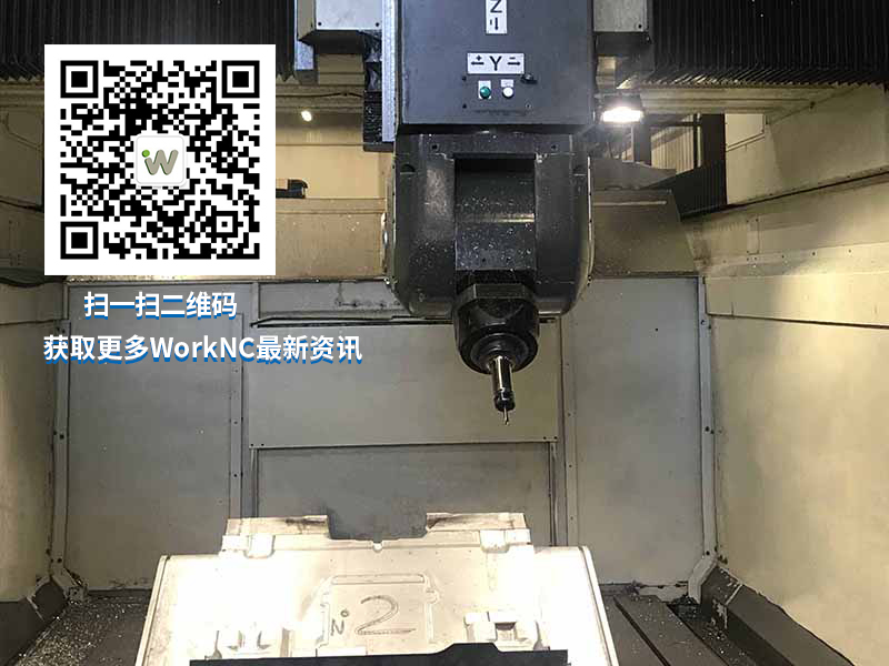

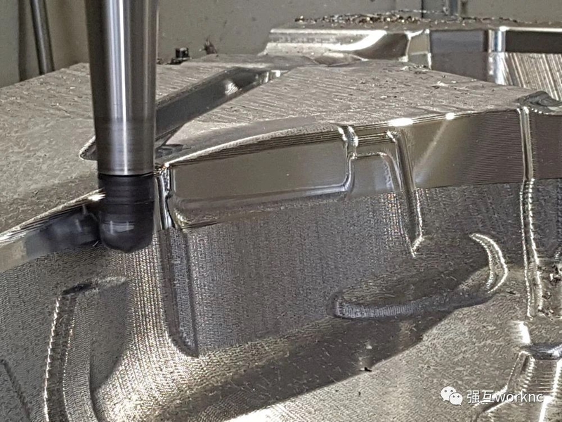

作为WORKNC的Beta测试者,Julien SA测试了一种新的精加工策略,该策略让用户摆脱刀具形状的限制,使加工时间减少了一半以上。作为试验的成果,WORKNC 2019 R1在高级成型刀加工策略中添加了高等切削,允许在零件表面计算桶形,椭圆形和抛物线形状等刀具形状,包括可以用负余量进行计算。
Sergio Couto表示,与传统的方法比较,支持异形刀具的高级成型刀加工策略的效果更加明显,已让他们的精加工时间从32小时减少到14个小时。
WorkNC是海克斯康智能生产软件之一,能够完全集成到每一个加工阶段的分析、比较、仿真、加工和验证。“现在,我们也可以使用它通过WorkNC Viewer将数据传递到车间.”
Sergio Couto总结了使用WorkNC编程加工的好处,表示计算时间不再是问题。“我们制造一些尺寸为2m x 1.5m的大型工件时,所涉及开粗、精加工、二粗、清角加工,以及例如钻孔和口袋加工等机械操作的所有计算时间不超过8个小时非常罕见。同时WorkNC是一款用户友好型软件,好学易用,同样适用于我们此前没有任何编程经验的员工。”
