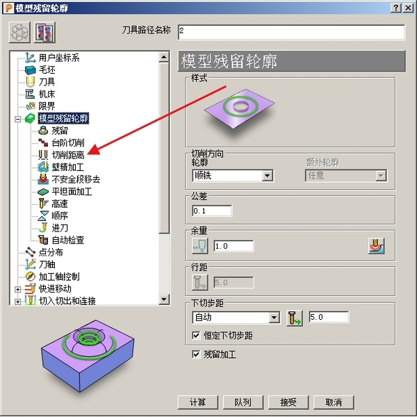

想沿着轮廓走两刀下去的,这个选项在哪里开开启?从10.0导入的模板就可以有,但是从2017选的策略就没有这个选项。从10.0导入的模板中这个策略,如果取消了切削距离选项的勾,也会消失不再可选切削距离。请问有哪位大师可以解说一下,谢谢!
发表于 2019-3-19 10:28:25 | 显示全部楼层
pm10.0版本模型开粗策略功能是在一个策略里面、PM2017版本模型开粗功能分开了。。。
