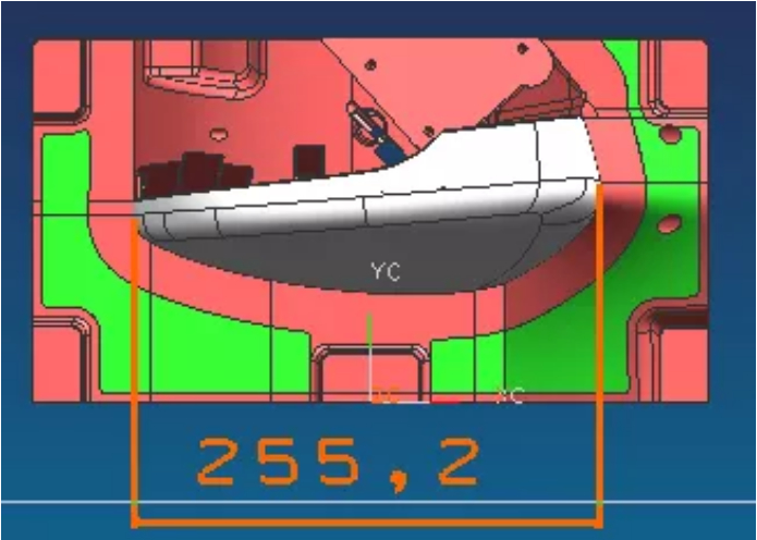

1. 任一产品尺寸达到20 0mm以上,产品整圈排气槽内边缘离产品外缘10-15mm为好,分型线接触面30-50mm或以上,如下图示,避空时要千万注意流道。
此产品有255mm长
产品分型面分胶位留25-30mm
模型边缘留10mm,绿色部份避空0.15mm
注意避空部分尖角倒圆角

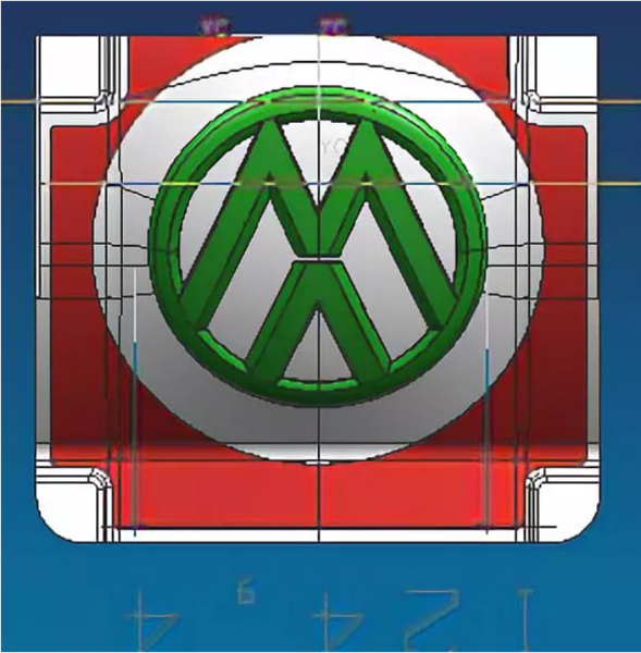

3. 100以下的产品,整圈排气槽内边缘离产品外缘6-8mm为好,分型接触面20-30mm或以上。
此产品52mm长
产品分型面分胶位留15-20mm
模型边缘留10mm,粉红色部份避空0.15mm
注意避空部分尖角倒圆角

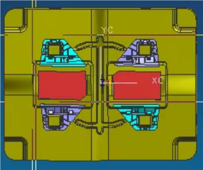

5. 异型分型面的避空,如下图所示。
模具分型面比较异型,高低落差比较大
这些只要留25mm分胶位,后面可以避空
6. 有此产品的碰穿位,如果面积比较大,边缘留10-15mm,中间红色避空0.15mm,方便钳工配模具。
