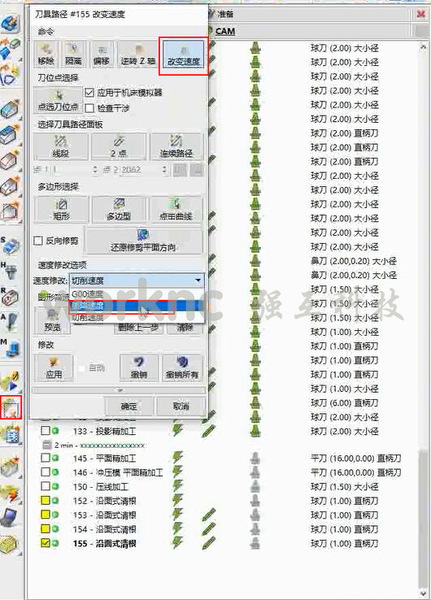

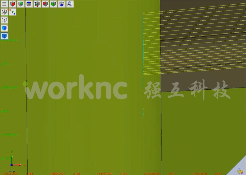

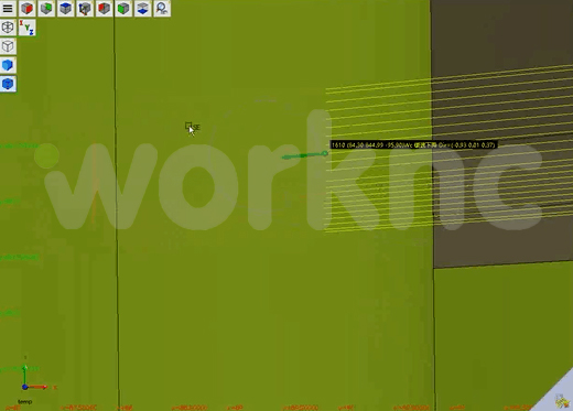

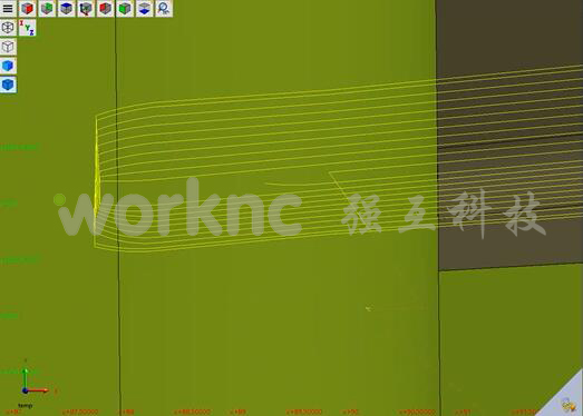

1.选择刀路
WorkNC应用技巧分享—如何在尖角清根时获得完美刀路 图161279
WorkNC应用技巧分享—如何在尖角清根时获得完美刀路 图161280

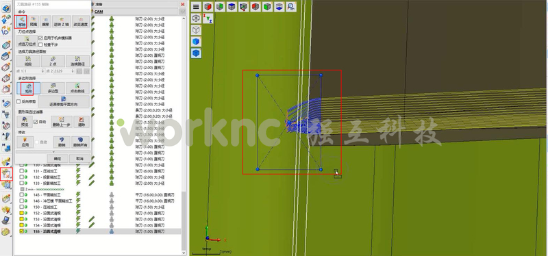

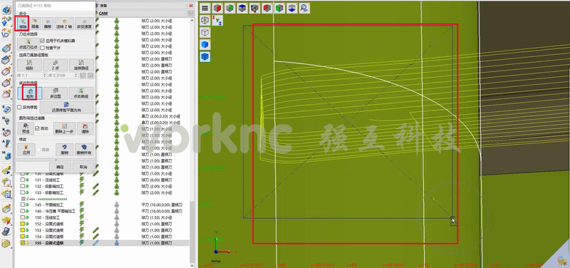

2.点开裁剪,选择移除和矩形,框选刀路,点击确定,计算得到删除掉尖角处不想要的刀路。

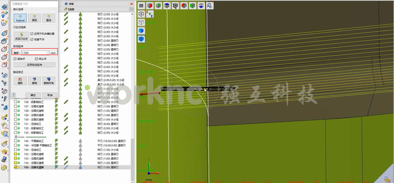

4.点开裁剪编辑刀路中的路径延伸,设置偏移量,选择应用自动延伸,同时勾选检查干涉检查延伸刀路,确定,此过程仍无需计算。
WorkNC应用技巧分享—如何在尖角清根时获得完美刀路 图161287
WorkNC应用技巧分享—如何在尖角清根时获得完美刀路 图161288
WorkNC应用技巧分享—如何在尖角清根时获得完美刀路 图161289
