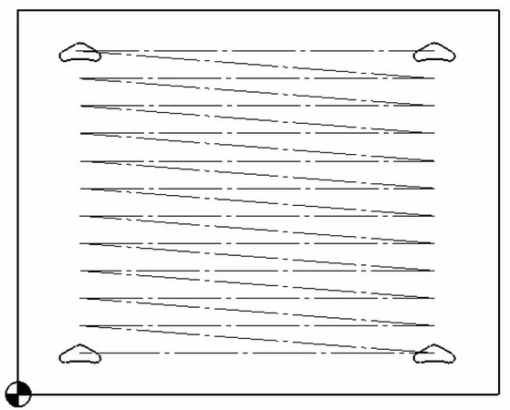

重复轮廓的矩阵加工,在工件的加工中经常遇到。我们首先要根据加工要求规划加工轨迹和加工顺序,不同的工艺员可能采用不同的方法。下面是两种不同的加工轨迹图,并根据轨迹图编写了对应的程序1 和程序2。
编程条件:
编程零点定在工件上表面的左下角处,采用φ6合金铣刀编程。
加工中心宏程序编程应用案例分享 图161263
加工轨迹1
程序1

加工中心宏程序编程应用案例分享 图161264
加工轨迹2
程序2
O2
