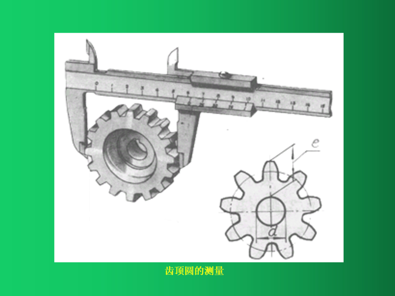

零件测绘及自测 图161216

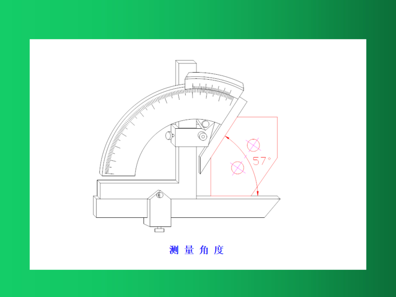

零件测绘及自测 图161217

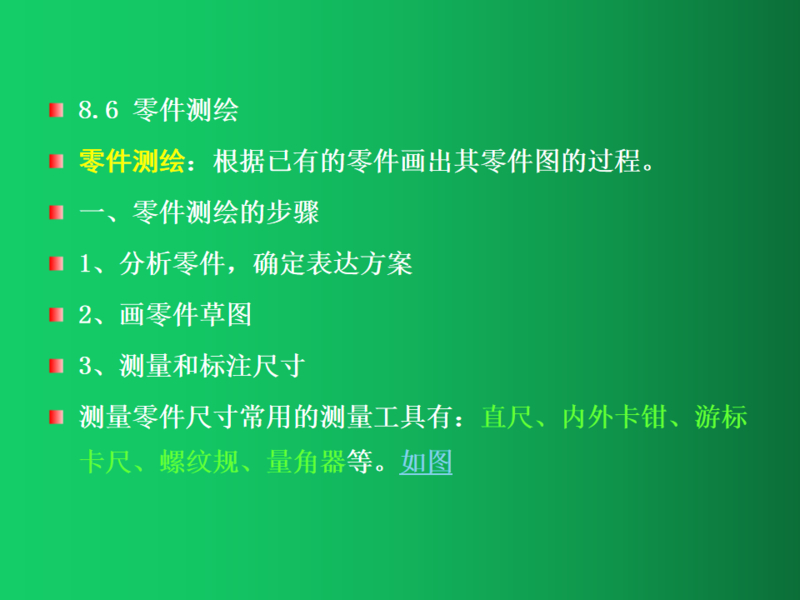

零件测绘及自测 图161218

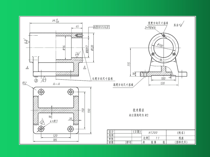

零件测绘及自测 图161219

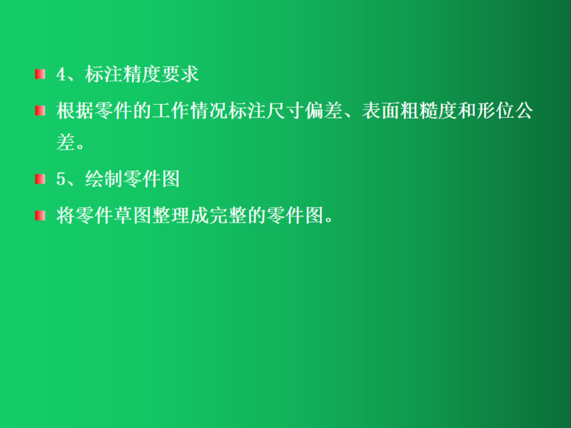

零件测绘及自测 图161220

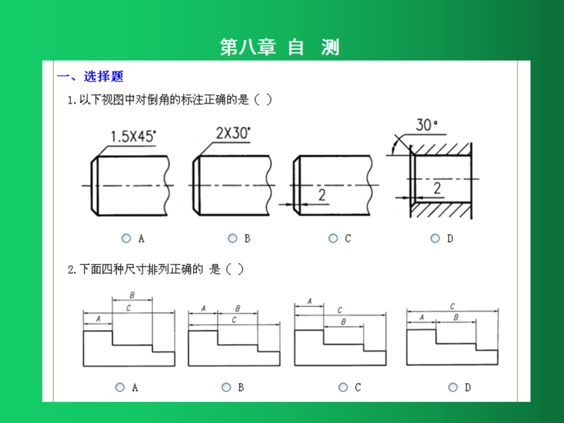

零件测绘及自测 图161221
