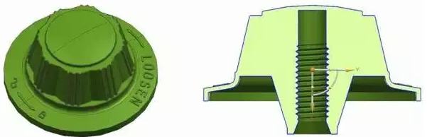

内螺牙的脱模方式正常有下面几种
脱模方式1.绞牙2.内缩3.强脱
驱动方式1.油缸+齿条/齿轮 2.马达+齿条/齿轮3.来复线 ...
很多用户不懂,但是如果做为设计师再不懂内螺牙产品是如何脱牙的,如何设计脱牙机构那就有点说不过去了,下面我就先来介绍一下 常用的脱牙机构,
模具内螺牙产品脱牙机构,难度非一般! 图160770

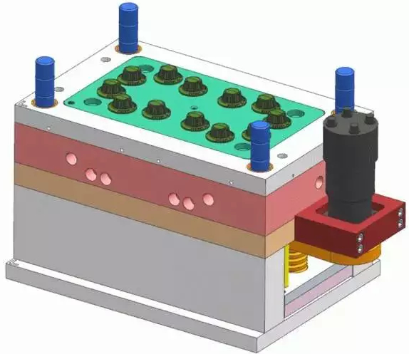

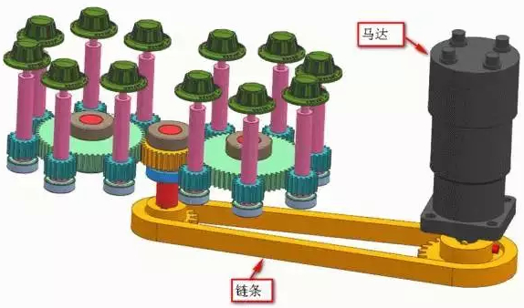

1.脱牙机构的动力
(1)脱牙机构的动力可以用马达带动,马达头部装一个齿轮,通过链条带动
模具内螺牙产品脱牙机构,难度非一般! 图160771
(2)马达的安装位置,可以固定在后模部分的天侧上,如下图所示
模具内螺牙产品脱牙机构,难度非一般! 图160772 模具内螺牙产品脱牙机构,难度非一般! 图160773

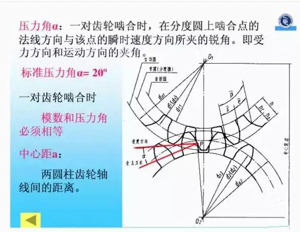

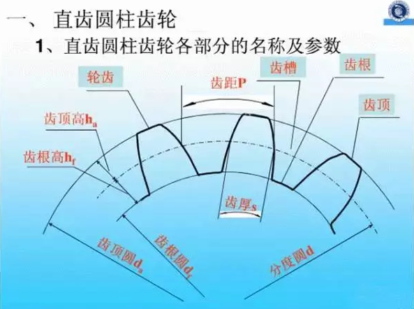

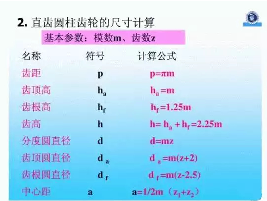

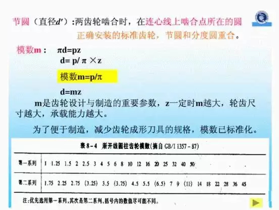

2.齿轮的捏合是要通过计算才得到的,计算的方法如下图所示
模具内螺牙产品脱牙机构,难度非一般! 图160774
模具内螺牙产品脱牙机构,难度非一般! 图160775
模具内螺牙产品脱牙机构,难度非一般! 图160776
模具内螺牙产品脱牙机构,难度非一般! 图160777
3.轴承设计时,要注意设计键槽与齿轮配合做定位,如下图所示
模具内螺牙产品脱牙机构,难度非一般! 图160778
4.脱牙机构原理:马达头部安装齿轮,通过齿轮带动链条,链条带动中间的轴承,轴承齿轮带动两个大齿轮,大齿轮与产品上的轴承齿轮捏合,旋转将产品上的内螺牙抽离出来
