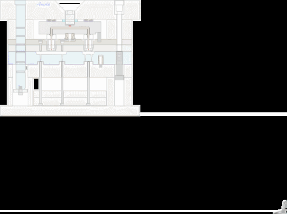

热流道是通过加热的办法来保证流道和浇口的塑料保持熔融状态。热流道系统一般由热喷嘴、分流板、温控箱和附件等几部分组成。热喷嘴一般包括两种:开放式热喷嘴和针阀式热喷嘴。由于热喷嘴形式直接决定热流道系统选用和模具的制造,因而常相应的将热流道系统分成开放式热流道系统和针阀式热流道系统。
通过视频来先学习一下:
热流道分三种,分流板、喷嘴、温控箱。可以看看我放的图纸,主浇口进料,通过分流板流过喷嘴,温控箱阿诺立是控温的。
热流道模具是利用加热装置使流道内熔体始终不凝固的模具。因为它比传统模具成形周期短,而且更节约原料,所以热流道模具在当今世界各工业发达国家和地区均得到极为广泛的应用。
概念分类
热流道系统分为绝热流道(fully hotrunner)和微型半热流道系统(semi hot runner)。绝热流道的设计复杂,但效果好和维护成本非常低。微型半热流道结构化繁为简,稳定好用,故障率低,因结构简单因而维护成本低,对生产的稳定进行有更大保证。
热流道分类
开放式(用于微型半热流道)、针阀式(用于绝热流道)。
热流道系统一般由热喷嘴、分流板、温控箱和附件等几部分组成。热喷嘴一般包括两种:开放式热喷嘴和针阀式热喷嘴。由于热喷嘴形式直接决定热流道系统选用和模具的制造,因而常相应的将热流道系统分成开放式热流道系统和针阀式热流道系统。分流板在一模多腔或者多点进料、单点进料但料位偏置时采用。材料通常采用P20或H13。分流板一般分为标准和非标准两大类,其结构形式主要由型腔在模具上的分布情况、喷嘴排列及浇口位置来决定。温控箱包括主机、电缆、连接器和接线公母插座等。模具达人微信小编热流道附件通常包括:加热器和热电偶、流道密封圈、接插件及接线盒等。

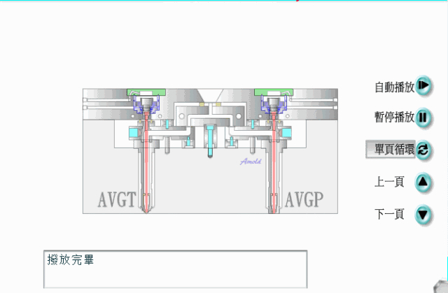

单穴安装
热流道模具都是如何安装的,看完这些动画都能搞懂! 图160745

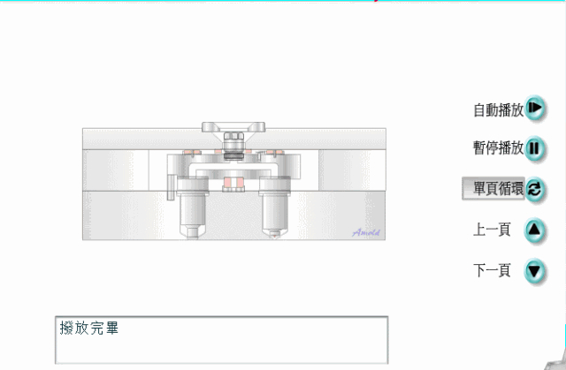

多穴安装
热流道模具都是如何安装的,看完这些动画都能搞懂! 图160746

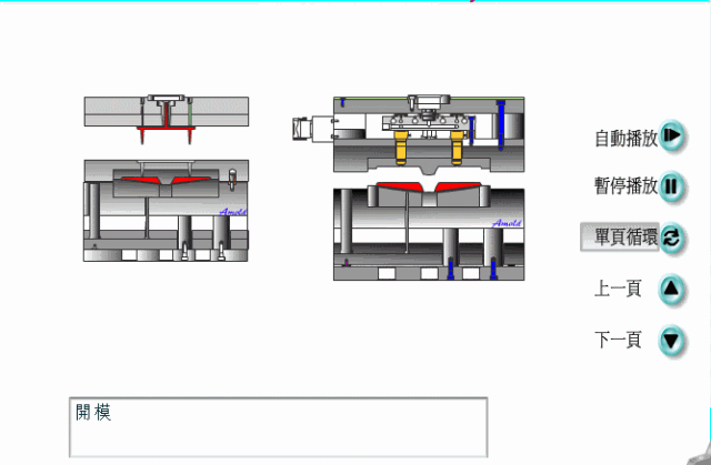

三板模和热浇道之差
热流道模具都是如何安装的,看完这些动画都能搞懂! 图160747

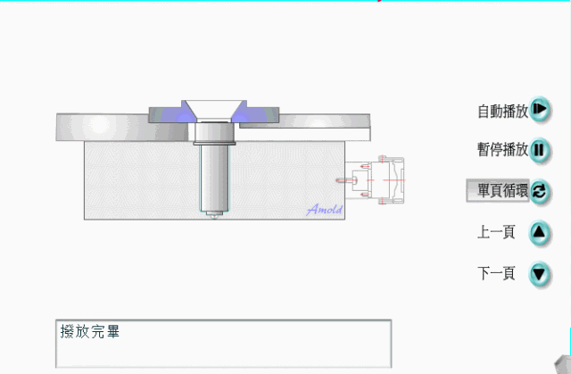

针阀式安装
热流道模具都是如何安装的,看完这些动画都能搞懂! 图160748
三板模加热浇道
热流道模具都是如何安装的,看完这些动画都能搞懂! 图160749
