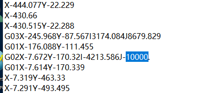

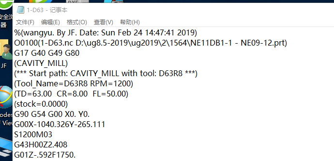

这给后处理有程序信息和刀具信息还有余量 用这感觉功能比较多 但是又的时候会出现IJ 10000 这个时候在机床上运行时就会出现圆弧差多大 然后报警停机 哪位大师能帮我修改下 我这用的是机器是三菱M80 不带刀库的 或者是帮把这个后处理文件的原始名称告诉我下 我在PUI文件里找不到后处理的原始名称 没法打开
找大神帮忙改下后处理 图160680
找大神帮忙改下后处理 图160681

发表于 2019-3-1 16:02:53 | 显示全部楼层
优胜UG三菱手动换刀后处理稳定好用,请试试
优胜UG三菱手动换刀后处理.rar (31.37 KB, 下载次数: 878)
