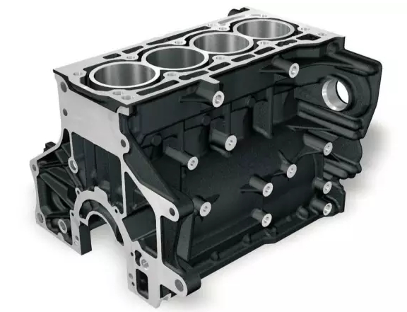

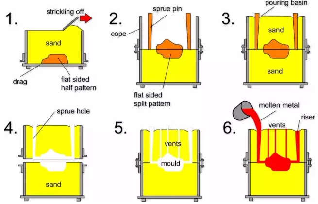

(1)砂型铸造(sand casting)
各种金属材料成形工艺,你都知道吗? 图160643
砂型铸造:在砂型中生产铸件的铸造方法。钢、铁和大多数有色合金铸件都可用砂型铸造方法获得。
工艺流程:
各种金属材料成形工艺,你都知道吗? 图160644
砂型铸造工艺流程
技术特点:
1、适合于制成形状复杂,特别是具有复杂内腔的毛坯;
2、适应性广,成本低;
3、对于某些塑性很差的材料,如铸铁等,砂型铸造是制造其零件或,毛坯的唯一的成形工艺。
应用:汽车的发动机气缸体、气缸盖、曲轴等铸件

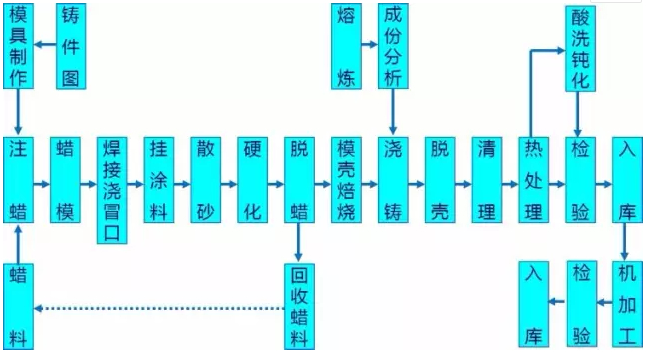

(2)熔模铸造(investmentcasting)
各种金属材料成形工艺,你都知道吗? 图160645
熔模铸造:通常是指在易熔材料制成模样,在模样表面包覆若干层耐火材料制成型壳,再将模样熔化排出型壳,从而获得无分型面的铸型,经高温焙烧后即可填砂浇注的铸造方案。常称为“失蜡铸造”。
工艺流程:
各种金属材料成形工艺,你都知道吗? 图160646
熔模铸造工艺流程
优点:
1、尺寸精度和几何精度高;
2、表面粗糙度高;
3、能够铸造外型复杂的铸件,且铸造的合金不受限制。
缺点:工序繁杂,费用较高
应用:适用于生产形状复杂、精度要求高、或很难进行其它加工的小型零件,如涡轮发动机的叶片等。

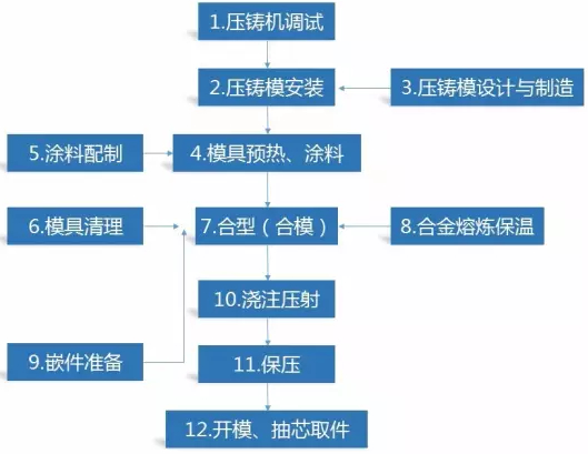

(3)压力铸造(die casting)
各种金属材料成形工艺,你都知道吗? 图160647
压铸:是利用高压将金属液高速压入一精密金属模具型腔内,金属液在压力作用下冷却凝固而形成铸件。
工艺流程:
各种金属材料成形工艺,你都知道吗? 图160648
优点:
1、压铸时金属液体承受压力高,流速快
2、产品质量好,尺寸稳定,互换性好;
3、生产效率高,压铸模使用次数多;
4、适合大批大量生产,经济效益好。
缺点:
1、铸件容易产生细小的气孔和缩松。
2、压铸件塑性低,不宜在冲击载荷及有震动的情况下工作;
3、高熔点合金压铸时,铸型寿命低,影响压铸生产的扩大。
应用:压铸件最先应用在汽车工业和仪表工业,后来逐步扩大到各个行业,如农业机械、机床工业、电子工业、国防工业、计算机、医疗器械、钟表、照相机和日用五金等多个行业。

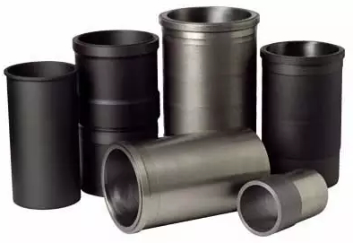

(5)离心铸造(centrifugal casting)
各种金属材料成形工艺,你都知道吗? 图160651
离心铸造:是将金属液浇入旋转的铸型中,在离心力作用下填充铸型而凝固成形的一种铸造方法。
工艺流程:
各种金属材料成形工艺,你都知道吗? 图160652
各种金属材料成形工艺,你都知道吗? 图160653
优点:
1、几乎不存在浇注系统和冒口系统的金属消耗,提高工艺出品率;
2、生产中空铸件时可不用型芯,故在生产长管形铸件时可大幅度地改善金属充型能力;
3、铸件致密度高,气孔、夹渣等缺陷少,力学性能高;
4、便于制造筒、套类复合金属铸件。
缺点:
1、用于生产异形铸件时有一定的局限性;
2、铸件内孔直径不准确,内孔表面比较粗糙,质量较差,加工余量大;
3、铸件易产生比重偏析。
应用:
离心铸造最早用于生产铸管,国内外在冶金、矿山、交通、排灌机械、航空、国防、汽车等行业中均采用离心铸造工艺,来生产钢、铁及非铁碳合金铸件。其中尤以离心铸铁管、内燃机缸套和轴套等铸件的生产最为普遍。

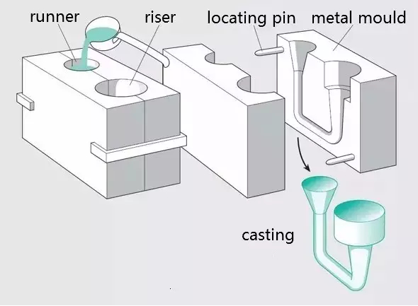

(6)金属型铸造(gravity die casting)
各种金属材料成形工艺,你都知道吗? 图160654
金属型铸造:指液态金属在重力作用下充填金属铸型并在型中冷却凝固而获得铸件的一种成型方法。
工艺流程:
各种金属材料成形工艺,你都知道吗? 图160655
优点:
1、金属型的热导率和热容量大,冷却速度快,铸件组织致密,力学性能比砂型铸件高15%左右。
2、能获得较高尺寸精度和较低表面粗糙度值的铸件,并且质量稳定性好。
3、因不用和很少用砂芯,改善环境、减少粉尘和有害气体、降低劳动强度。
缺点:
1、金属型本身无透气性,必须采用一定的措施导出型腔中的空气和砂芯所产生的气体;
2、金属型无退让性,铸件凝固时容易产生裂纹;
3、金属型制造周期较长,成本较高。因此只有在大量成批生产时,才能显示出好的经济效果。
应用:
金属型铸造既适用于大批量生产形状复杂的铝合金、镁合金等非铁合金铸件,也适合于生产钢铁金属的铸件、铸锭等。

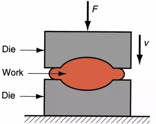

(1)锻造
各种金属材料成形工艺,你都知道吗? 图160712
各种金属材料成形工艺,你都知道吗? 图160713
锻造:是一种利用锻压机械对金属坯料施加压力,使其产生塑性变形以获得具有一定机械性能、一定形状和尺寸锻件的加工方法。
根据成形机理,锻造可分为自由锻、模锻、碾环、特殊锻造。
自由锻造:一般是在锤锻或者水压机上,利用简单的工具将金属锭或者块料锤成所需要形状和尺寸的加工方法。
模锻:是在模锻锤或者热模锻压力机上利用模具来成形的。
碾环:指通过专用设备碾环机生产不同直径的环形零件,也用来生产汽车轮毂、火车车轮等轮形零件。
各种金属材料成形工艺,你都知道吗? 图160714
特种锻造:包括辊锻、楔横轧、径向锻造、液态模锻等锻造方式,这些方式都比较适用于生产某些特殊形状的零件。
工艺流程:锻坯加热→辊锻备坯→模锻成形→切边→冲孔→矫正→中间检验→锻件热处理→清理→矫正→检查
技术特点:
1、锻件质量比铸件高能承受大的冲击力作用,塑性、韧性和其他方面的力学性能也都比铸件高甚至比轧件高。
2、节约原材料,还能缩短加工工时。
3、生产效率高例。
4、自由锻造适合于单件小批量生产,灵活性比较大。
应用:
大型轧钢机的轧辊、人字齿轮,汽轮发电机组的转子、叶轮、护环,巨大的水压机工作缸和立柱,机车轴,汽车和拖拉机的曲轴、连杆等。

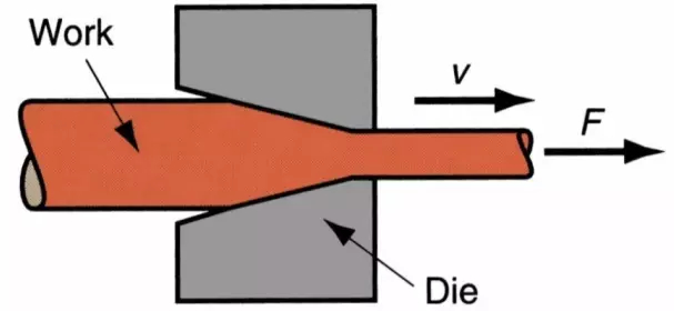

(4)拉拔
各种金属材料成形工艺,你都知道吗? 图160720
拉拔:用外力作用于被拉金属的前端,将金属坯料从小于坯料断面的模孔中拉出,以获得相应的形状和尺寸的制品的一种塑性加工方法。
各种金属材料成形工艺,你都知道吗? 图160721
优点:
1. 尺寸精确,表面光洁;
2. 工具、设备简单;
3. 连续高速生产断面小的长制品。
缺点:
1. 道次变形量与两次退火间的总变形量有限;
2. 长度受限制。
生产适用范围:拉拔是金属管材、棒材、型材及线材的主要加工方法。

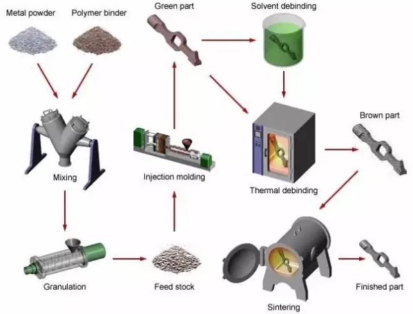

金属注射成型
各种金属材料成形工艺,你都知道吗? 图160730
MIM (Metal injection Molding):是金属注射成形的简称。是将金属粉末与其粘结剂的增塑混合料注射于模型中的成形方法。它是先将所选粉末与粘结剂进行混合,然后将混合料进行制粒再注射成形所需要的形状。
MIM工艺流程:
MIM流程分为四个独特加工步骤(混合、成型、脱脂和烧结)来实现零部件的生产,针对产品特性决定是否需要进行表面处理。
各种金属材料成形工艺,你都知道吗? 图160731
技术特点:
1、一次成型负责零件;
2、制件表面质量好、废品率低、生产效率高、易于实现自动化;
3、对模具材料要求低。
技术核心:
粘接剂是MIM技术的核心只有加入一定量的粘接剂,粉末才具有增强流动性以适合注射成型和维持坯块的基本形状。
