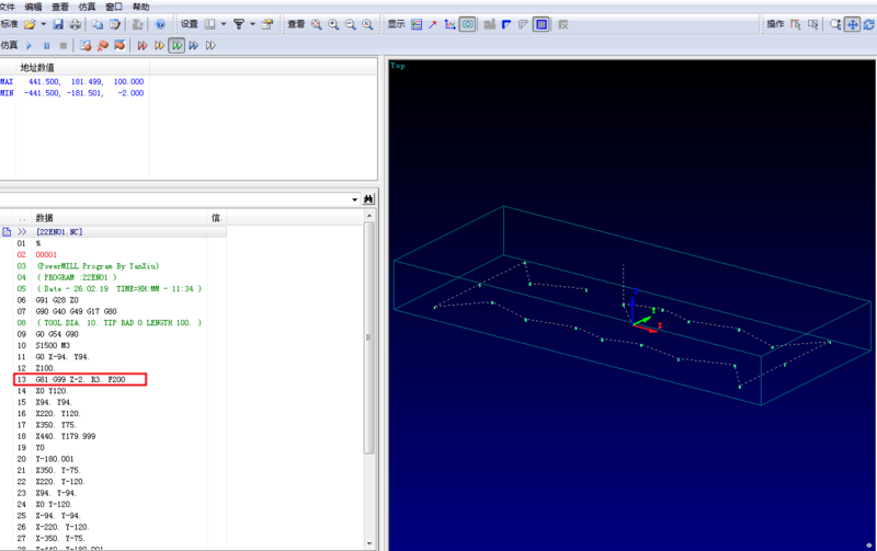

[UG后处理] 麻烦老师帮我修改后处理:钻孔G99改成G98
发表于 2019-2-26 16:46:18 | 显示全部楼层 |阅读模式

发表于 2019-2-26 22:10:05 | 显示全部楼层
已修改,请测试
钢料(MITSUB-Fanuc)_YS.rar (1.87 KB, 下载次数: 906)
