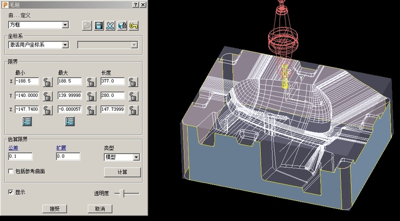

工件尺寸Z高度为什么跟造型实际高度不一样了

如下图工件在ug软件已是绝对坐标、转换到pm部分面因为公差出现偏差、产生毛坯计算尺寸不分钟...
选择四边面可产生准确尺寸、在使用外挂出单时注意检查模型面、出现尺寸偏差需手动修改、外挂是检测整体
