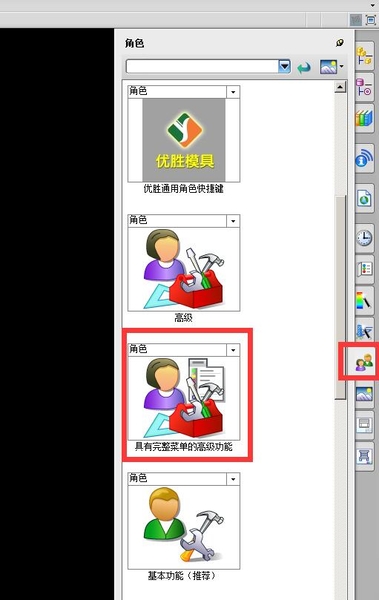

UG8.5 的菜单中有没有“片体延伸”命令?如果没有,怎样添加?(在定制菜单中找不到)
查看: 1435|回复: 1
[UG设计] UG8.5 的命令菜单问题
发表于 2019-2-21 14:20:52 | 显示全部楼层 |阅读模式
no pain, no gain.
发表于 2019-2-21 20:46:25 | 显示全部楼层
加载下高级角色 如下图所示
