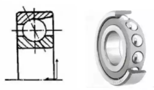

一、角接触球轴承
套圈与球之间有接触角,标准的接触角为15°、30°和40°,接触角越大轴向负荷能力也越大,接触角越小则越有利于高速旋转,单列轴承可承受径向负荷与单向轴向负荷。结构上为背面组合的两个单列角接触球轴承共用内圈与外圈,可承受径向负荷与双向轴向负荷。
角接触球轴承
主要用途:
单列:机床主轴、高频马达、燃汽轮机、离心分离机、小型汽车前轮、差速器小齿轮轴。
双列:油泵、罗茨鼓风机、空气压缩机、各类变速器、燃料喷射泵、印刷机械。

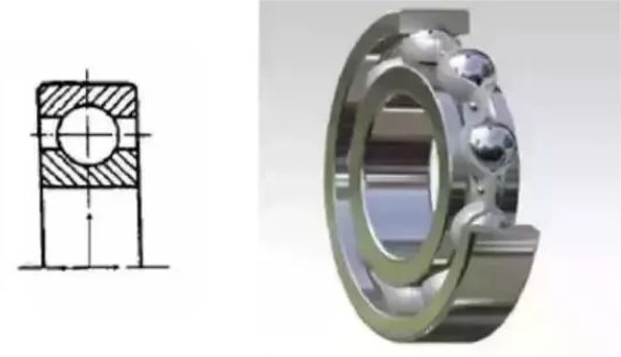

六、深沟球轴承
在结构上深沟球轴承的每个套圈均具有横截面大约为球的赤道圆周长的三分之一的连续沟型滚道。深沟球轴承主要用于承受径向载荷,也可承受一定的轴向载荷。
当轴承的径向游隙增大时,具有角接触球轴承的性质,可承受两个方向交变的轴向载荷。与尺寸相同的其它类型轴承相比,该类轴承摩擦系数小,极限转速高,精度高,是用户选型时首选的轴承类型。
深沟球轴承
主要用途:汽车、拖拉机、机床、电机、水泵、农业机械、纺织机械等。

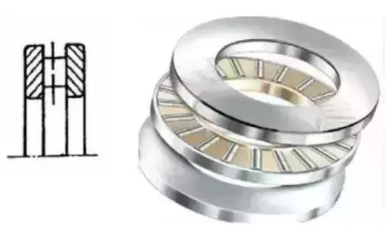

十一、推力圆柱滚子轴承
由垫圈形滚道圈(轴圈、座圈)与圆柱滚子和保持架组件构成。圆柱滚子采用凸面加工,因此滚子与滚道面之间的压力分布均匀,可承受单向轴向负荷,轴向负荷能力大,轴向刚性也强。
推力圆柱滚子轴承
主要用途:石油钻机、制铁制钢机械。

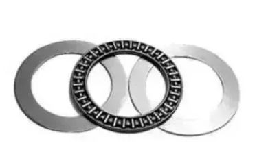

十二、推力滚针轴承
分离型轴承由滚道圈与滚针和保持架组件构成,可与冲压加工的薄型滚道圈或切制加工的厚型滚道圈任意组合。非分离型轴承是由经精密冲压加工的滚道圈与滚针和保持架组件构成的整体型轴承,可承受单向轴向负荷,该类轴承占用空间小,有利于机械的紧凑设计,大多仅采用滚针和保持架组件,而把轴及外壳的安装面作为滚道面使用。
推力滚针轴承
主要用途:汽车、耕耘机、机床等的变速装置。

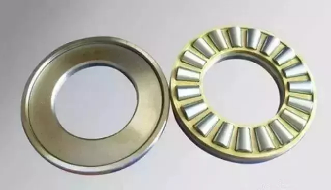

十三、推力圆锥滚子轴承
该类轴承装有圆台形滚子(大端为球面),滚子由滚道圈(轴圈、座圈)挡边准确引导,设计上使得轴圈和座圈滚道面以及滚子滚动面的各圆锥面的顶点相交于轴承中心线上的一点,单向轴承可承受单向轴向负荷,双向轴承可承受双向轴向负荷。
推力圆锥滚子轴承
主要用途:
单向:起重机吊钩、石油钻机转环。
双向:轧钢机辊颈。
