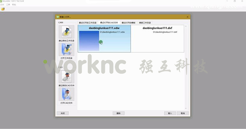

    Step1. 导入CAD文件
WorkNC几步导入刀柄轮廓 图160446
WorkNC几步导入刀柄轮廓 图160447

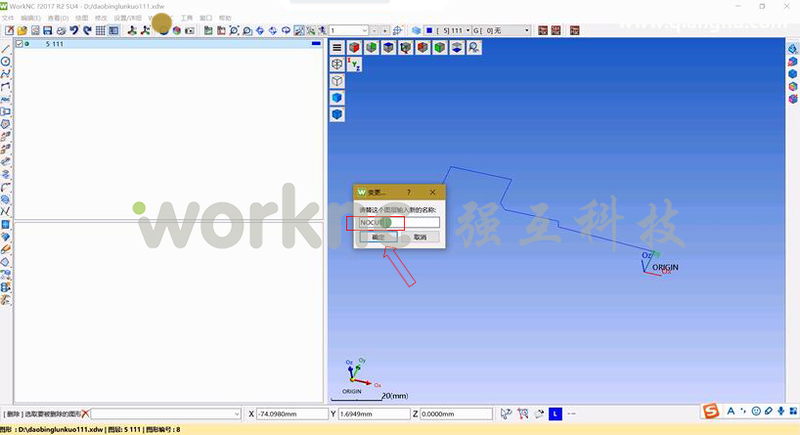

    Step2. 点击导入的图层,选择“图层重命名”,变更图层名字
WorkNC几步导入刀柄轮廓 图160448
WorkNC几步导入刀柄轮廓 图160449

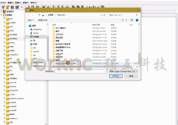

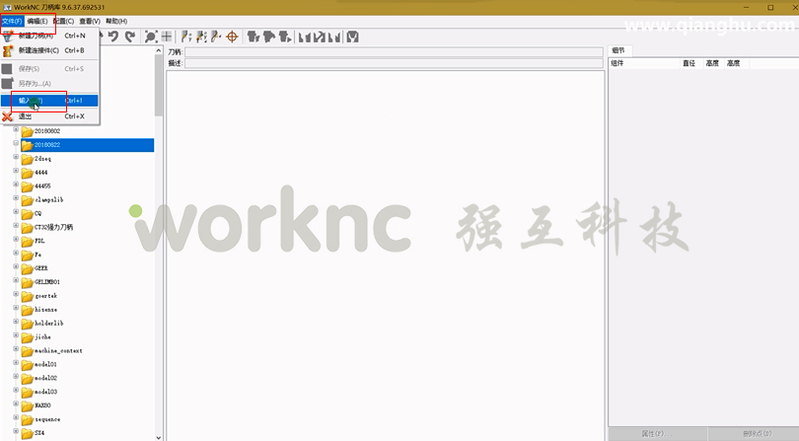

    Step4.点击“文件”,打开“输入”,选择文件,获取文件后,点击“另存为”
WorkNC几步导入刀柄轮廓 图160452
WorkNC几步导入刀柄轮廓 图160453
WorkNC几步导入刀柄轮廓 图160454
WorkNC几步导入刀柄轮廓 图160455
