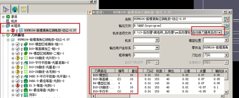

pm怎么后处理带刀库的精雕机
发表于 2019-2-18 11:46:23 | 显示全部楼层
创建一个程序名称、创建刀具号、程序编好后选择自动换刀(带刀库)后处理进行后处理即可
