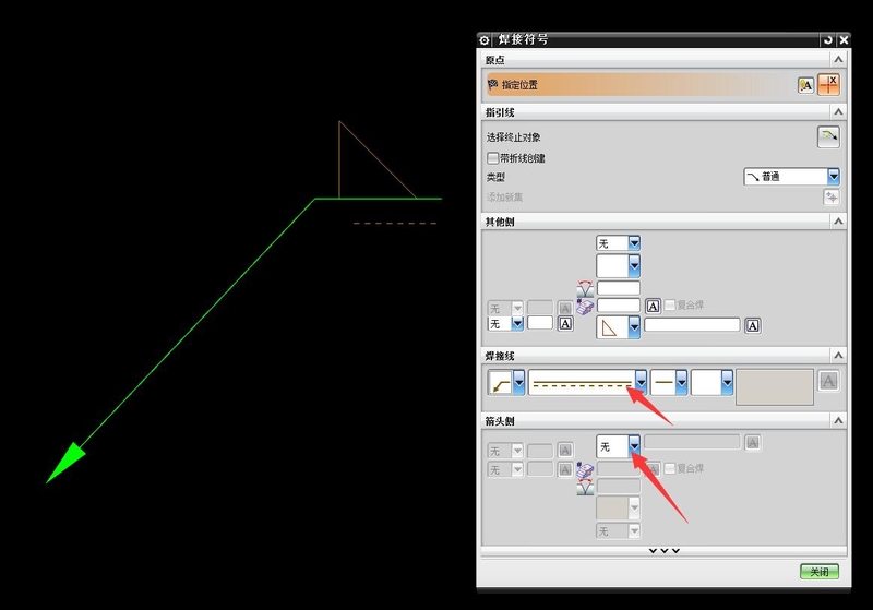

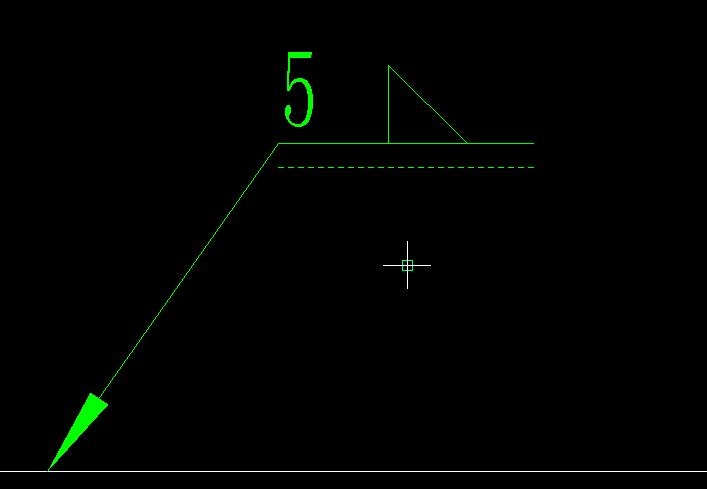

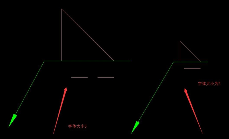

如图。符号大小越小虚线就越少,有没有办法不管符号大小变化,下面虚线都保持至少三条虚线。类似第二张图效果。谢谢
发表于 2019-2-16 10:02:43 | 显示全部楼层
如图所示  箭头所指的位置设置为虚线
