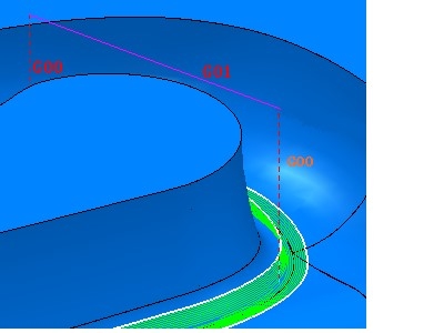

PM掠过连接方式都是G01,能不能改为G00?
PM掠过连接方式能不能改为G00? 图160321

PowerMILL掠过生成G00的后处理,掠过速度设置一定要大于切削速度

掠过前后的G00可以转为G01吗
