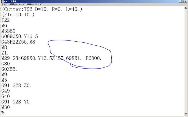

尊敬的老师您好,我在工作中遇到了后处理无法修改的难点,问题如下
1、A-6程式为串联起来的总程式
请老师帮忙我在工作中遇到了后处理无法修改的难点? 图160313
处理出来的G1后面经常没有F进给,我设定的是F6000,有时候有,有时候却没有进给
2、
请老师帮忙我在工作中遇到了后处理无法修改的难点? 图160314
处理出来的攻牙程式是牙距不是进给,机床只能识别进给,我设定的进给是40.处理出来确实0.8
3、
请老师帮忙我在工作中遇到了后处理无法修改的难点? 图160315
钢性攻牙的时候我设定的是攻5MM一刀,转速是50 进给是75
处理出来没有Q值  进给是6000
老师麻烦您百忙中帮忙看看,已附上后处理及图档,先谢谢了
修改后处理.rar (475.08 KB, 下载次数: 678)
发表于 2019-2-13 20:51:05 | 显示全部楼层
已修改请测试
