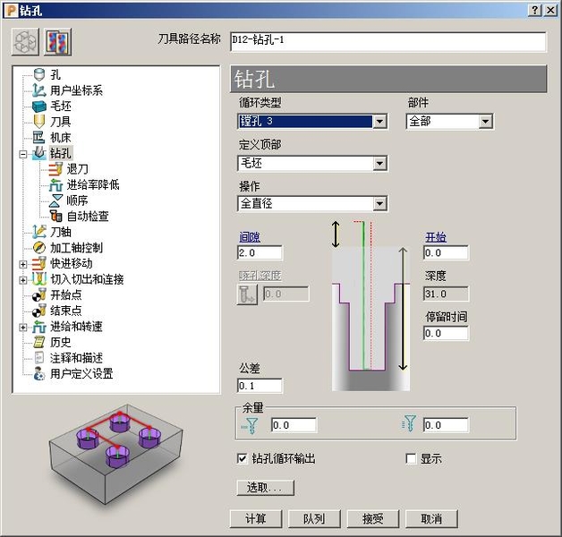

发表于 2019-2-5 14:12:54 来自手机 | 显示全部楼层 |阅读模式
powermill镗孔程序怎么生成有G76
发表于 2019-2-12 17:23:42 | 显示全部楼层
PM镗孔后处理G76(4/24更新,G99和G98)
drill_new.rar (3.79 KB, 下载次数: 1575)
(19.02Date -12 - 17:21:10)
( TOOL ID:  钻头D12 TOOL DIA:12. TIP RAD:0)
G90G17G00G40G49G80
G91G28Z0
G90G54X0Y0
S500 M3
G0 X0 Y0
G43 Z30. H01
G76 G99 X-51.757 Y-44.257 Z-31. R2. Q.5 F200
Y44.257
X51.757
G0 G80
M9
M05
G91G28Z0
G90G00G54X0Y0
M30

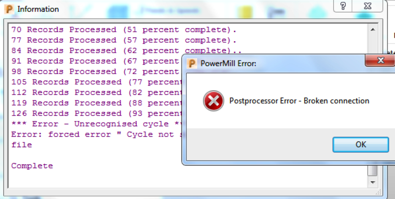

发表于 2019-5-31 15:39:44 | 显示全部楼层
老师,我下载了附件,但是使用2017版本的PM软件,后处理是错误的,两个都后处理不了,不知道怎么回事
【温馨提示 ...
发表于 2019-6-22 16:10:53 | 显示全部楼层
fengzhiyaying22 发表于 2019-5-31 15:39
老师,我下载了附件,但是使用2017版本的PM软件,后处理是错误的,两个都后处理不了,不知道怎么回事 ...
不能用精镗还勾上了钻孔循环
