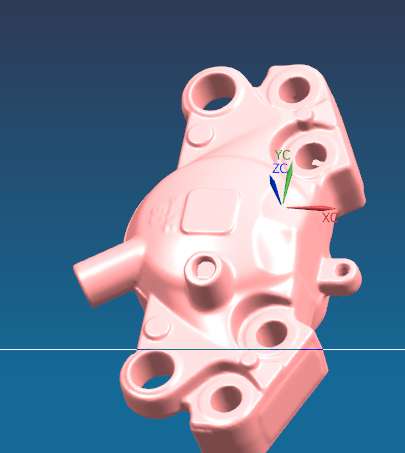

发表于 2019-2-2 19:26:19 | 显示全部楼层 |阅读模式
如何像图片那样,就取一分部的面出来,而不影响原来的stl
stl格式取个面 图160254

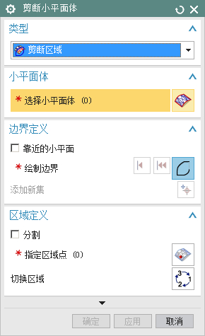

发表于 2019-2-12 14:47:39 | 显示全部楼层
编辑-小平面体-剪断
stl格式取个面 图160293
