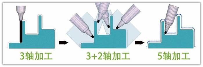

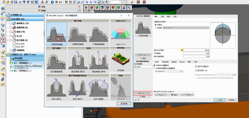

编程加工下图所示的工件时,若用三轴加工,有时候由于刀具无法拔长,无法进行深腔加工,反之导致弹刀,降低加工效率。面对这样的情况,应该怎么办?利用WorkNC联动五轴加工的方法可以有效解决这个问题。
WorkNC Auto5-自动考虑刀柄和机床极限,将3轴、3+2轴刀路自动转化为联动5轴刀路,自动化以及动态化地智能控制刀路用于避免撞刀,以及管理每个特殊刀具的极限转角。
WorkNC AUTO5实际应用如下:

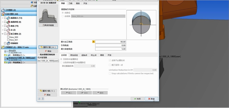

1.选择刀路,点击“A"按钮,选择策略,点击计算后得到联动五轴的刀路

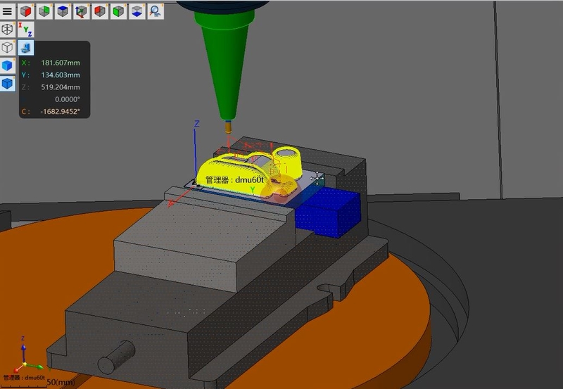

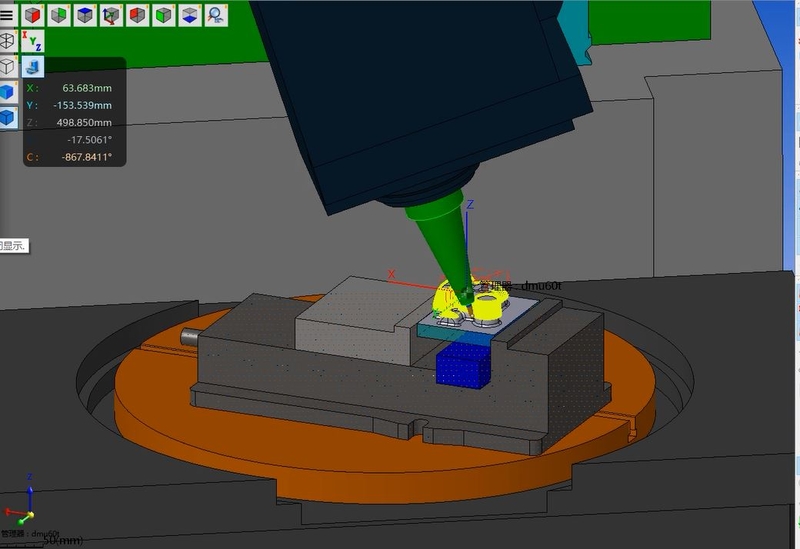

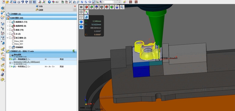

2.随后进行模拟,此次加工选择刀具保持垂直策略,所以需要三轴加工的地方仍然用三轴加工,无法用三轴加工的地方则用联动五轴加工。
如图所示,将等高精加工转化为五轴联动刀路

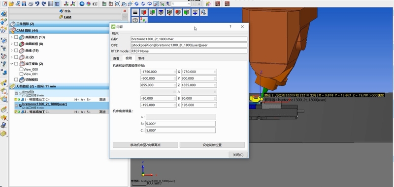

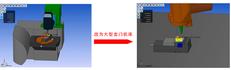

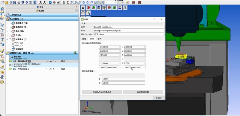

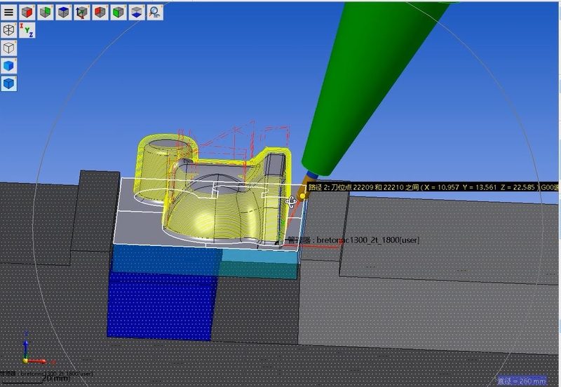

3.机床的性能决定刀路:不同的机床有不同的性能,主轴的极限不同,产生不同的刀路。下面让我们一起来看一下不同机床产生的刀路:将机床改为大型龙门机床,同样把等高精加工转化为联动五轴刀路。
由于每个机床性能的差异,导致主轴极限不同。该机床的B轴极限为正负90度,C轴极限为正负195度。若是一直连续切削,则会出现超程。为了保证机床不超程,所以会出现刀具抬起来再下去的方式避免机床超程,保证机床主轴在极限范围内,保证安全加工。
若如下图的机床的C轴极限值是正负无穷,则可以任意转。
