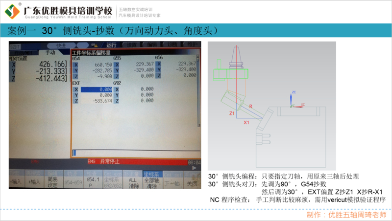

各位师傅你们好:
    我司买了一个5*72自动90度侧铣头,刚开始不知道要用30或者15度的角度,现在需要用到,不知道怎么对刀,麻烦有在用的师傅给说下。

30°侧铣头对刀抄数如图

首先感谢老师的技术回答,我们的30度不是这样的是直角情况下的30度。

90度侧铣头转30度对刀原理一样,先90度位置对刀(刀尖对到模具中心),然后X、Y坐标偏置一个数
