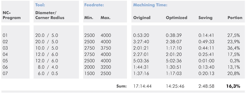

德国大众使用NCspeed优化加工气缸盖压铸模具的对比报告 图160197
基本信息:
气缸盖基板尺寸: 640*430*111mm3
材料: 1.2344(X40 CrMoV 51)quenched to 1250N/mm2
计算时间:40Minutes
Hardware: PC,Pentium III
NCspeed优化前后结果对比
德国大众使用NCspeed优化加工气缸盖压铸模具的对比报告 图160198
由上图可得,通过NCspeed优化后,由原来的17小时候14分钟44秒缩短为14小时25分钟46秒,节省了2小时候28分58秒,帮助德国大众的总加工效率提高了16.3%。
