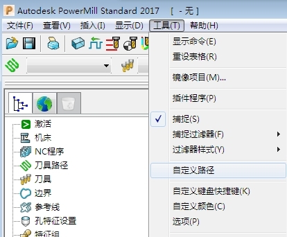

发表于 2019-1-24 18:29:28 | 显示全部楼层
输出文件:D:/NC/%[project.name]/%[ncprogram].nc

发表于 2019-1-28 08:22:07 | 显示全部楼层
设置NC后缀及存放位置
发表于 2019-1-28 08:26:06 | 显示全部楼层
以上设置1.2图片是设置NC存放路径的;
