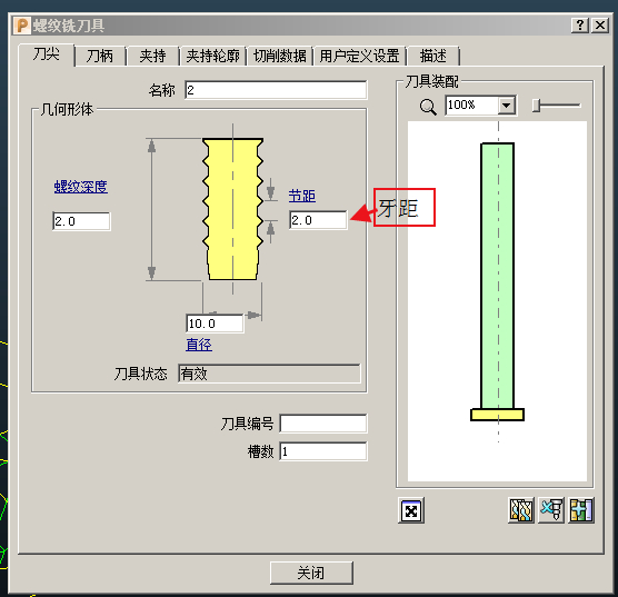

请问,有人用PM做过这样的螺纹吗,怎样设置参数呢?谢谢!
发表于 2019-1-15 19:32:04 | 显示全部楼层

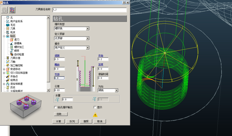

1产生镙纹刀
2用钻孔的镙纹铣参数如图
 楼主| 发表于 2019-1-17 17:07:56 | 显示全部楼层
优胜五轴周琦 发表于 2019-1-15 19:32
1产生镙纹刀
2用钻孔的镙纹铣参数如图
由下往上吗?
发表于 2019-1-17 20:13:36 | 显示全部楼层
是的,由下向上加工。
