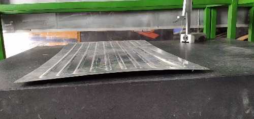

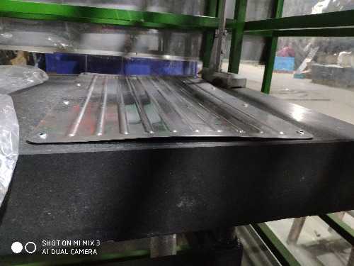

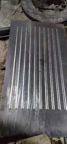

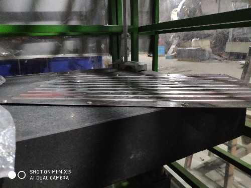

[五金模具] 产品做好后不平扭曲
发表于 2019-1-12 20:03:04 来自手机 | 显示全部楼层 |阅读模式
1.2不锈铁。直接上下平压的
发表于 2019-1-13 08:53:44 来自手机 | 显示全部楼层
建议  遵循  先压料  再成型的原则
 楼主| 发表于 2019-1-13 14:22:15 来自手机 | 显示全部楼层
东张西望29 发表于 2019-1-13 08:53
建议  遵循  先压料  再成型的原则
压料模具要全部割出来成本太大了。
