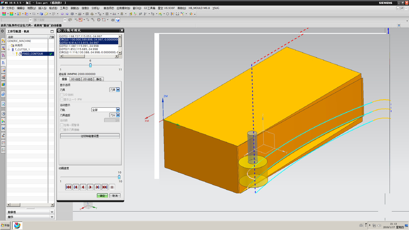

请求老师给指点这个产品用T型刀怎样加工出来啊,3轴加工中心,坐标以指定。先感谢老师的指点。 asd.rar (87.64 KB, 下载次数: 782)

我做了刀路,你看是不是这样的。

谢谢老师的指点了,万分感谢。

这个可以利用假刀具来做,就和你正常做一样,要计算好刀具的直径
