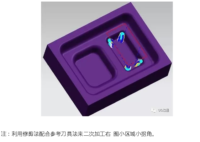

(二)修剪法与参考刀具法混合使用
A. 作用:针对局部区域进行二次开粗(第8课所讲是全局二次开粗)
B. 使用场合:复杂模仁加工时对需要二次加工区域进行选择性加工。
1. 创建开粗刀路轮廓粗加工或直接复制上一把开粗刀路。 
2. 创建修剪区域 注意材料侧及大小范围 
3. 选择合适的二次加工刀具 
4. 设置切削模式 
5. 设置切削参数
6. 余量设置:需大于前把开粗的余量。 
7. 设置非切削移动
