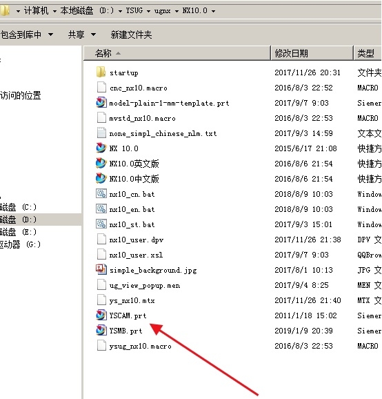

各位老师好,请问下在UG10.0里.自己设置好的编程加工参数模板怎么在学校的外挂里添加进去呢,让每次进入加工就从模板文件进入呢
发表于 2019-1-10 15:24:23 | 显示全部楼层
1、将做好的模板放到此文件如下:

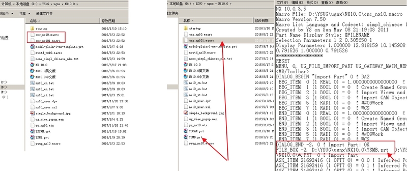

2、将外挂里面的 cnc_nx10.macro复制粘贴多一个文件在修改名称、再使用记事本打开修改的 cnc_nx101.macro进行模板名称修改。。。如下步骤
3、打开 YSUG2018.tbr 文件、浏览到后面找到模板菜单进行添加修改。。。如下图
4、重新启动UG即可使用
