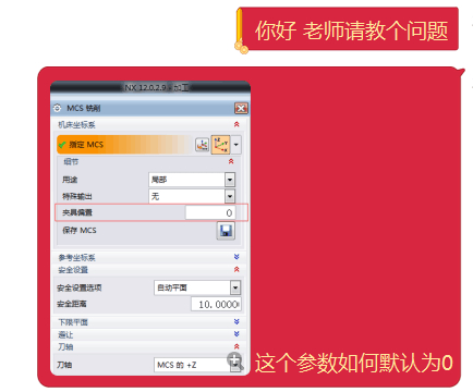

发表于 2019-1-10 10:16:03 | 显示全部楼层 |阅读模式
UG装夹偏置中如何默认为零

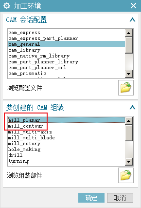

发表于 2019-1-11 10:03:22 | 显示全部楼层
修改加工初始化模板文件mill_planar.prt或mill_contour.prt,路径为\Siemens\NX 12.0\MACH\resource\template_part\metric
