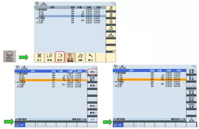

西门子828D系统有如下三种传输方法
一、使用USB、CF卡传输或运行程序(推荐使用)
在系统前面板上有U盘、CF卡接口、以太网口X127(如下图所示),可以直接连接U盘、CF卡,而且不需要适配器,实际加工时可以将程序拷入系统,对于大的模具加工。。程序可直接在U盘、CF卡上运行程序。具体操作可将程序拷入CF卡,然后直接插入系统,盖上防尘盖进行加工。使用中的CF卡,可与828D系统的网络功能或U盘进行方便的文件交换,复制、粘贴、删除等操作。
请教老师,西门子808D的加工中心怎样实现在线加工 图159802

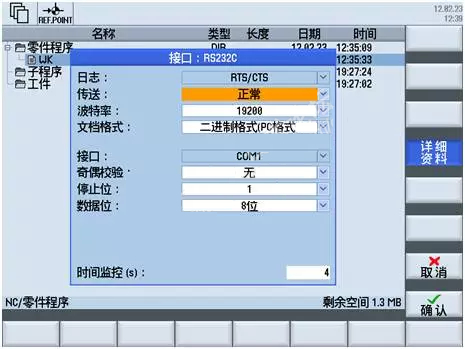

三、使用RS232传输
828D上可使用RS232进行程序传输,但不能实现DNC功能(对于DNC功能,推荐使用网络接口,速度快,可靠性高)。选择系统上的RS232设置界面,如下图:
请教老师,西门子808D的加工中心怎样实现在线加工 图159800
设置传输参数,如下:
请教老师,西门子808D的加工中心怎样实现在线加工 图159801
然后电脑侧使用WINPCIN软件进行传输,传输文件的格式,可直接从系统中先传出再更改,也可按如下示例的格式传输。
