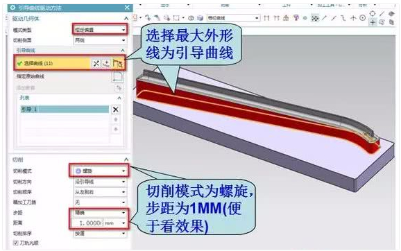

1 引导曲线主要界面介绍,如下图:
UG12.0新功能-引导曲线加工 图159708
UG12.0新功能-引导曲线加工 图159709
UG12.0新功能-引导曲线加工 图159710

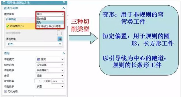

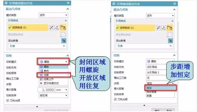

2 模式类型为变形的主要参数设置如下:
UG12.0新功能-引导曲线加工 图159711

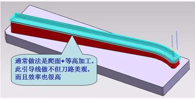

3 产生刀路如下图,比传统的爬面加工刀路更平滑,3轴联动更少:
UG12.0新功能-引导曲线加工 图159712

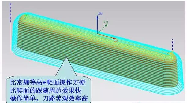

4 模式类型为恒定偏置的主要参数设置如下:
UG12.0新功能-引导曲线加工 图159713
5 产生刀路如下:
UG12.0新功能-引导曲线加工 图159714
6 模式类型为以引导线为中心的跑道的主要参数设置如下:
UG12.0新功能-引导曲线加工 图159715
