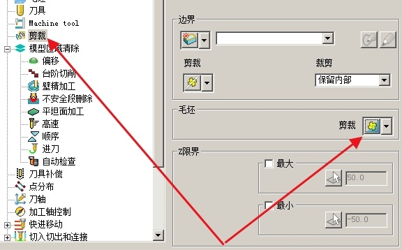

powermill2019模仁区域清除开粗怎么设置刀不锣刀毛坯外去
发表于 2019-1-7 20:20:56 | 显示全部楼层
2017以内的版本限界毛坯进行限制、2018以上版本为剪裁里面进行设置如下:
