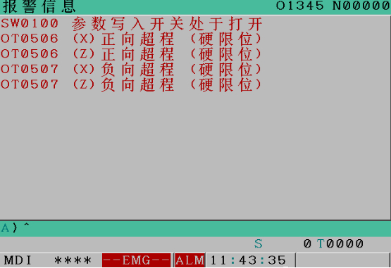

数控系统型号:FANUC 0i Mate-TD
PMC故障现象:
机床X、Z轴限位报警
原因分析:
PMC限位输入信号故障
故障检测处理步骤:
1、显示屏出现如下报警。
2、检查限位线路的通断情况正常,电压信号正常,I/0输入点位不对,此时应对I/O 模块的连接情况以及地址分配是否正常进行检查。

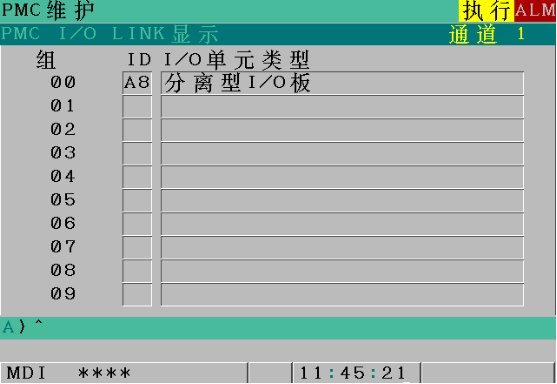

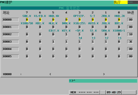

3、按面板上[SYSTEM]按键→[+]扩展按键找到[PCMMNT]按键,按下该按键以及[+]扩展按键找到[I/O LINK]按键,按下该按键即可看到显示屏显示CNC连接的I/O模块信息(如下图:00组A8分离式I/O板),根据实际连接的I/O模块情况可诊断I/O LINK连接是否正常,若不正常检查连接情况,正常则进行I/O地址分配。

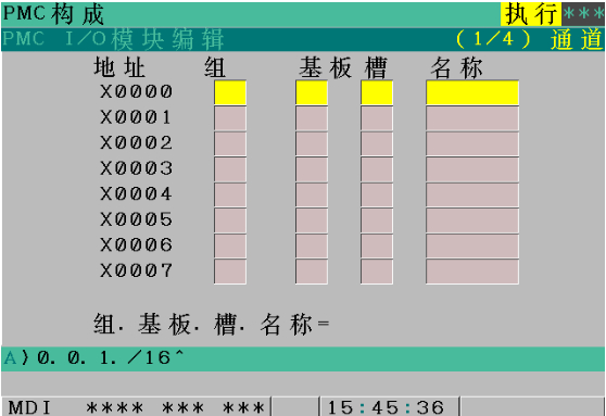

4、按面板上[SYSTEM]按键→[+]扩展按键找到[PMCCNF]按键,按下该按键以及[+]按键找到[设定]按键,按[设定]按键进行PMC画面设定。通过[→]方向按键选择“编辑许可”允许,“编辑后保存”允许,“RAM可写入”允许,如下图示:
5、在上图中按下[+]扩展按键找到[模块]按键,按下该按键进入如下画面。

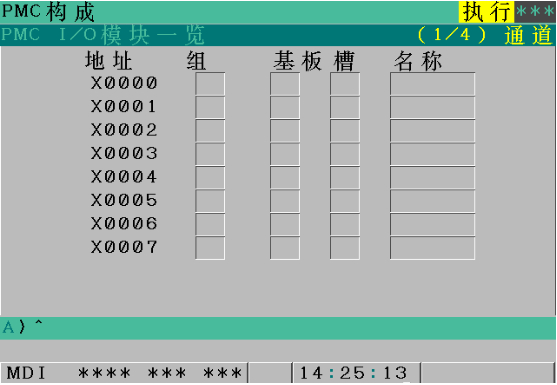

6、按下[操作]按键进入下一级菜单找到[编辑]按键并按下,按格式、原理图输入组.基板.槽./地址字节分配数,例如0.0.1./16,表示该I/O模块为0组0基板1槽,地址为输入X0-X15共计16个字节。
7、当输入上述分配表达式后,按下[结束]按键,系统会提示“程序要写到FLASH ROM中?”此时按下[是]按键完成输入I/O地址的分配。

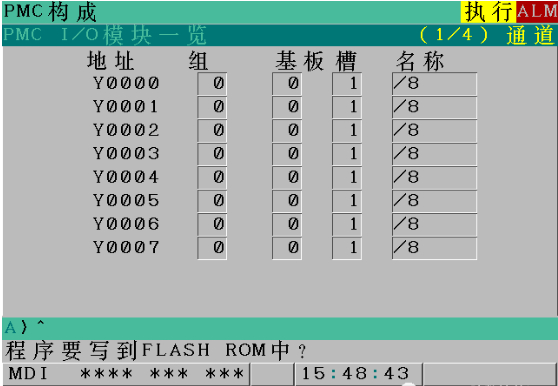

8、接下来对输出Y地址进行分配,进入[模块] →[编辑]画面按[→]方向键选择Y地址,根据原理图选择Y地址的初始地址并输入组.基板.槽./地址字节分配数,例如0.0.1./8,并按下“结束”按键。
9、系统会提示“程序要写到FLASH ROM中?”此时按下[是]按键完成输出I/O地址的分配。
10、当输入与输出I/O模块分配完毕后,断电重启,分配I/O地址生效。生效后按[SYSTEM] →[+]→[PMCMNT]  →[信号]按键,搜索到刚分配的输入地址X0,并根据PMC梯形图的内容验证I/O输入分配是否正确。

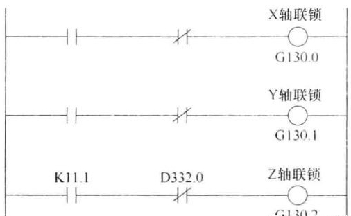

PMC故障现象:
停用几天后,再次起动时Z轴不动作,手动方式、手轮方式、回零方式、MDI方式都不行。但是X轴、Y轴、B轴、C轴的动作完全正常。
原因分析:
1、操作面板上的“Z轴联锁”按键“ZLOCK”故障。
2、Z轴驱动器故障
3、Z轴的PMC起动程序异常
故障检测处理步骤:
1、在机床的操作面板上,有“Z轴联锁”按键“ZLOCK”,它是一个带锁的按钮。检查这个按钮,不在“锁定”位置,但不影响Z轴的起动。
2、利用替换法,将Z轴数字驱动器与Y轴交换,此时Y轴可以正常移动,由此排除了Z轴数字驱动器的问题。
3、查阅电气维修资料,在梯形图DGN G130中,G130.0~G130.8对应1~8轴的互锁信号。其中G130.0对应与X轴,G130.1对应于Y轴,G130.2对应于Z轴,如图所示。当信号为“0”时,禁止对应的轴移动,若正在移动则减速停止。当信号为“1”时,对应的轴可以起动。
4、对梯形图的状态进行检查,G130.1的状态也是“1”,但是G130.2的状态为“0”。从提醒可知,如果要求G130.2为“1”,必须使诊断参数K11.1的状态为“1”。
5、将梯形图程序中的诊断参数K11.1设置为“1”,重新起动后,机床恢复正常工作。
数控系统型号:FANUC 0i

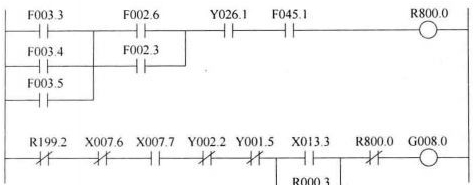

PMC故障现象:
在自动加工过程中,刀具接触到工件后,有时主轴突然堵转。而此时各个进给轴仍然在执行进给插补运动,直到进给轴运动受阻,系统出现伺服过电流报警时,机床才能停下来。因此经常造成刀具损坏和产品报废。
原因分析:
机床PMC程序没有设计进给轴与主轴协调工作的联锁程序,所以主轴停止时进给没有停止。
故障检测处理步骤:
1、按照安全要求,当各种偶然情况(如换挡、系统电压不稳等情况)引起主轴停转时,所有进给轴应该与主轴协调一致,同时停止进给运动。这台机床仅仅在自动换刀的PMC逻辑关系中设计了这种联锁程序,因此需要在原来的基础上,增加一个主轴旋转的限制条件来达到上述要求。
2、经多次调试后,所修改的PMC程序段如图所示。
主要信号的定义如下:F003.3:MDI手动数据输入确认信号;F003.4:宣则DNC运转确认信号;F003.5:选择自动运行确认信号;F045.1:串行主轴速度零信号。
图中的G008.0是PMC传送给CNC的全轴互锁信号。在它的输入控制点中,增加了R800.0的常闭触点用于互锁。在MDI、DNC、AUTO三种操作方式下,若机床处于切削进给(F002.6)或螺纹切削(F002.3)状态,则R800.0的输出状态与主轴速度零信号(F045.1)有关。若主轴速度为零,则F045.1为“1”,内部继电器R800.0的状态为“1”,G008.0为“0”,各轴得以互锁;若主轴速度不为零,则F045.1为“0”,R800.0为“0”,互锁得以解除。
3、经处理后,不会再出现主轴已经停转,但是各个轴仍在进给的现象。如果主轴没有旋转,就会进入互锁状态,任何G代码指令都不能执行,但可通过改变加工程序的顺序解决这一问题。

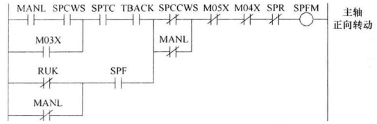

4、操作自动换刀装置(ATC),发现在刀库旋转时,故障特别容易出现。如图所示为主轴正转控制梯形图,利用主轴正转控制梯形图对其进行监控,发现此时控制正向旋转的软继电器SPFM很不稳定。
在主轴正向旋转的外部条件中,SPTC是主轴刀具夹紧到位信号,TBACK是机械手“换刀完成”信号。TBACK实际上是ATC装置中的“刀套回库到位”开关。
5、检查SPTC没有问题。在机床静止不动的时候,TBACK没有问题。但是在刀库旋转选刀时,发现TBACK开关不断地受到振动,触点时通时断,信号时有时无,导致PMC的软继电器SPEM不能保持得电状态,造成主轴正转停止。
6、修改这一部分梯形图控制程序,去掉其中的“换刀完成”信号TBACK,改用机械手“返回完成”信号(MANBACK)代替。因此机械手不受刀库旋转的干扰和影响。

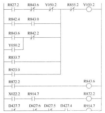

(2)按下功能键DGNOS/PARAM,调出机床的PMC梯形图,以便在监控状态下查找、分析以上故障所对应的内部继电器是否正常。其中,吹气冷却功能开关对应的梯形图如图所示。
结合机床的控制原理进行分析后,得知:
a.要使内部继电器Y050.2(其功能是控制吹气冷却刀具)动作,继电器R843.6必须得电。
b.要使R843.6得电,R872.2必须闭合。
c.要使R872.2闭合,输入触点X022.2和R914.7都要闭合。
d.内部继电器R914.7的得电,受到PMC参数D427.4~D427.7的控制
检查发现,PMC参数D427.4的状态为“0”,导致R914.7不能得电,最后导致继电器Y050.2不能闭合。
4、将参数设定界面中的PWE设为“1”,然后修改梯形图中的PMC参数D427.4,使其状态为“1”。再检查吹气冷却刀具功能,发现已经恢复到正常状态。
