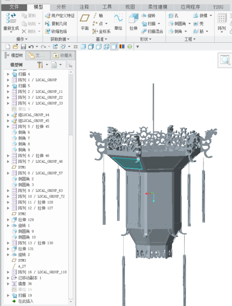

1,草绘六边形,扫描出宫灯的整体形状,加厚做成空心
【优胜原创】六角宫灯喜迎新春 图159525

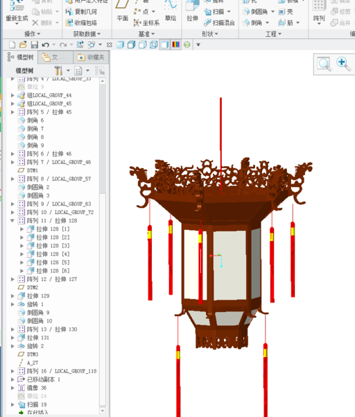

2,将四周菱角边加厚加宽生成边框,形成落差
【优胜原创】六角宫灯喜迎新春 图159526

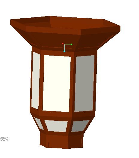

3、做出宫灯龙形飞檐,做一个其他阵列
【优胜原创】六角宫灯喜迎新春 图159528
4,做出顶部云纹,底部云纹,中段翘脚,云纹部分可提前草绘出喜欢的花纹,然后导入后调整比例拉伸。做出一个,其他阵列
【优胜原创】六角宫灯喜迎新春 图159527

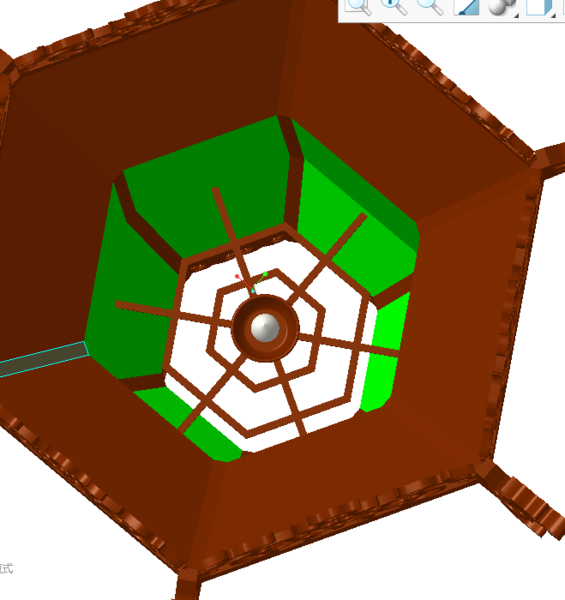

内部做灯台支撑,也可不做外部看不出来
【优胜原创】六角宫灯喜迎新春 图159529
