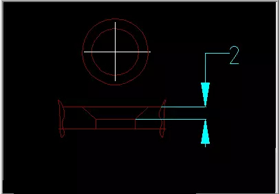

我们在第一段中有一个沙拉孔要完成,我采用的做法是先冲孔,打沙拉,再精修孔,看看该沙拉截面图:
五金模具合页设计实例之(明铰链)模板拆分方法 图159514
因为材料厚度较大,沙拉也打得比较深,所以对冲头和下模入子的材质要求也要相对高点,冲头我现在采用的是SHK-51的,而下模用的是DC53.再来看第二段,如下图图片为缩略图,点击放大)

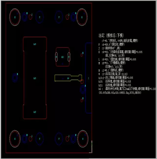

这里穿插着说一下,设计模具时,最好如上图一样,将要加工的部位用注解清清楚楚地标识出来,这样可以避免将来机加工过程中许多不必要的沟通.第一个工位为压毛边用,第二个工位向上折弯,第三个工位冲孔修边,第四个工位为压毛边.再来看看第三段的下模图:
五金模具合页设计实例之(明铰链)模板拆分方法 图159516

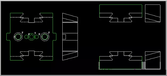

上图中有两个向上折弯的入块没有在图中给出,在这一段中,我们要将侧边两个弯一次折成型,在这里,我的上模采用滑块结构,以便于顺利脱料,滑块图片如下:
五金模具合页设计实例之(明铰链)模板拆分方法 图159517

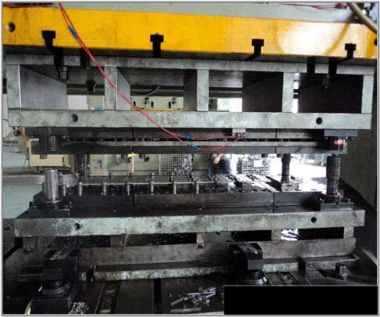

五金模具合页设计实例之(明铰链)模板拆分方法 图159518
上图中红线引线为误送开关线路,该模具至今应该稳定生产有300多万了!
