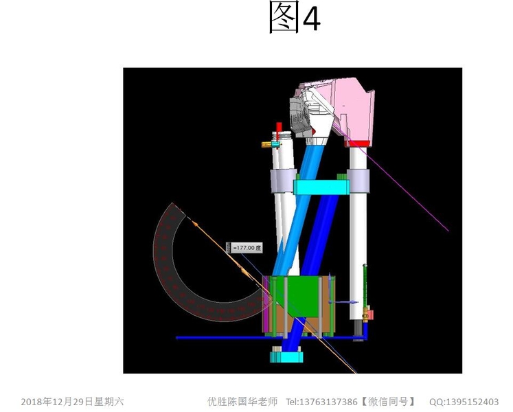

大型产品的内侧向大型扣位正上方如有骨位或者台阶阻止斜顶后退,则可以用斜顶与推块组合完成侧抽芯(如图1)
一般地,当斜顶的角度大于12度时,需要设计平行辅杆(图2)
斜顶与推块给合(图3)完成侧向斜抽和塑件顶出,为了防卡死,推块与斜顶的配合角度比斜顶座的与水平方向的角度小3-5度(图4)

假如斜顶角度太大,要如陈老师结构一样做副杆,可以做一个这样的结构吗

不好意思,没看讲解就发表了,可以把3D放上来吗
