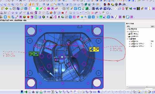

看到别人拆的电极平移过去也是整数是怎么做的,电极型状大小都不是一样的,一般平移过去会有小数点,请问怎么做整数。
拆铜公平移取整数 图159433
发表于 2018-12-31 07:34:21 来自手机 | 显示全部楼层
右边电级中心移动整数到左边如X-100,然后取整做基准台
 楼主| 发表于 2019-1-2 11:31:58 来自手机 | 显示全部楼层
有一边是自动生成基准台己经是自动取整数了,但是和别的铜公合在一起移过去就不是整数了
