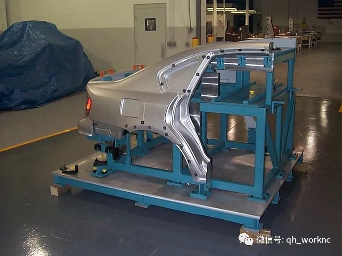

夏普公司三十年来一直是汽车,航天和国防工业固定装置的领先供应商,在不牺牲精度和质量的前提下,不断升级技术和工艺以保持竞争力。

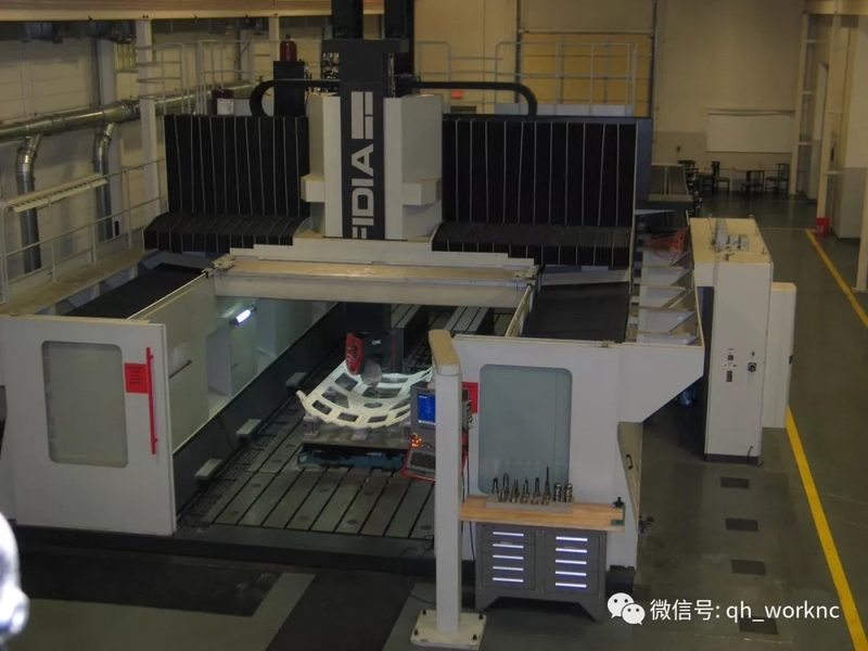

夏普总部位于美国密歇根州的罗密欧市, 提供组件质量认证的设计和构建,夹具设计和装配工具制造,仿真模型制造,以及加工过程优化方案。它的客户包括主要的汽车和飞机制造商,以及美国政府。夏普的加工能力包括车床加工和五轴铣削,最常用的材料包括铝、不锈钢和钛。

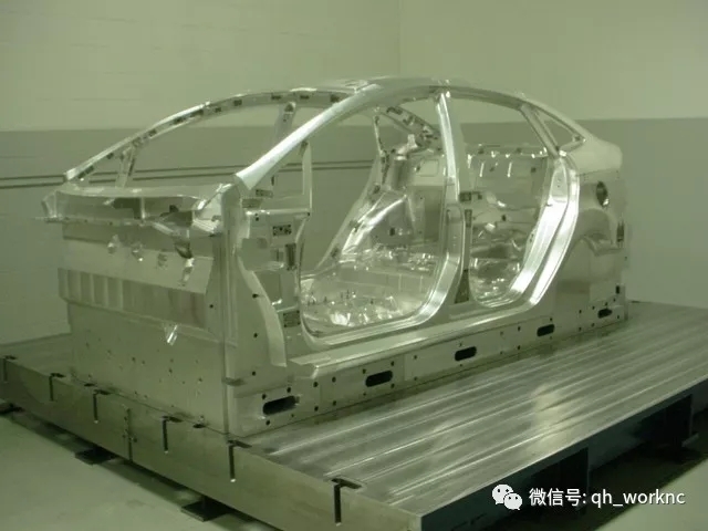

“我们制造的检具保证用户加工准确无误,” 已在夏普工作17年的经理Jim Justice说道。“我们制造的很多夹具被用于汽车和航天航空部件加工,例如汽车门板和飞机外覆盖件.”
同时,夏普也是最先进的PATCO® 的模块化工具系统的开发商,拥有一个80-90个人的团队。该系统的可重复使用性和可重复性取代了专用夹具和组件,这对客户是一个非常大的福利。他们能够在最初的夹具投资中获得额外利益。
“如果他们想要把两个部件焊接到一起,他们需要一个夹具去固定住那个部件,但是随后他们能够将其拆卸下来并重复使用。我们在夏普完成所有的PATCO系统的设计和创建,同时保留库存,这对于我们客户有非常大的好处。”

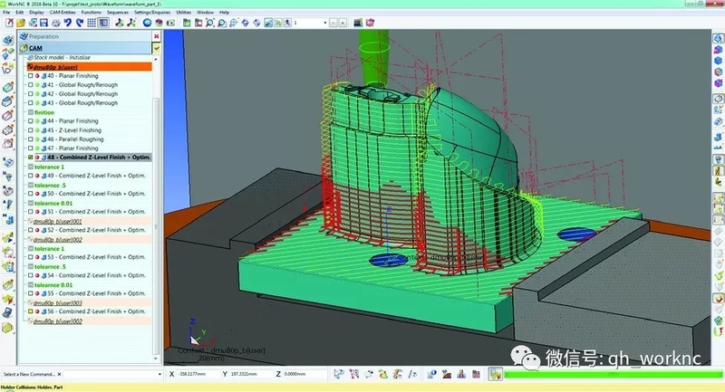

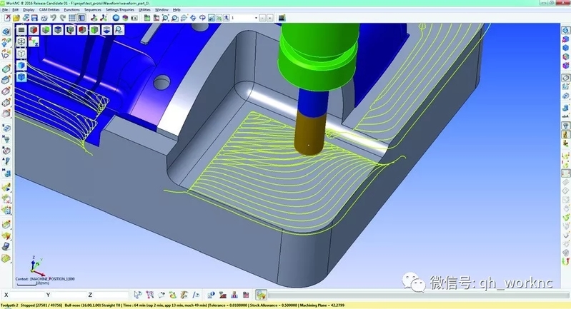

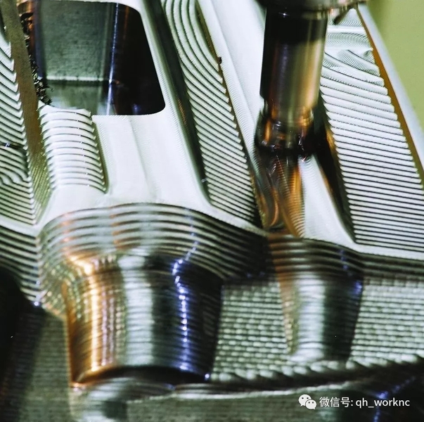

为了保持效率,夏普NC团队利用WorkNC专业开粗策略,包括波纹铣开粗、全局开粗和二次开粗的循坏使用。除此之外,还经常运用平面粗加工、二次开粗、插角加工、摆线加工、螺旋加工和平行粗加工
8.webp.jpg 。
夏普刚开始利用波纹铣策略时,已经广泛运用了WorkNC的其他开粗策略。“全局开粗和二次开粗应用率达到95%以上。二次开粗特别好用,支持更短的刀具,能够做碰撞检测,同时能切回至长刀具。所以首先使用更短的刀具,然后再次开粗第一次刀具无法到达的区域会更加高效,并有效减少振刀。
同理,利用WorkNC的再粗加工策略保证在后续的加工中不断更换刀具长度自动化去除在首次加工中留下的材料。
“ 再粗加工的策略非常强大,因为你用大刀具完成切削后,能够选择更短的刀具进行拐角加工,”Justice说道。“好处就是你可以用更大刀具去完成粗加工,WorkNC能够识别余料残留的地方,所以你只需要对于这些区域使用更小的刀具。”WorkNC提供动态3D毛坯管理,编程人员能够轻松追踪整个编程过程中的模型状态,而不仅仅是在开始和结束的时候。
