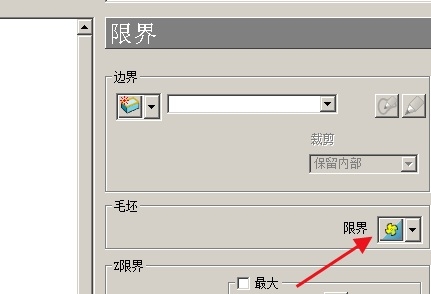

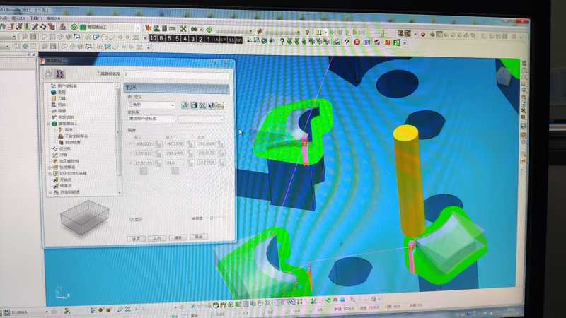

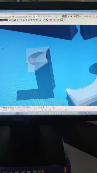

三角形毛坯等高不受它的范围控制么?

使用刀具中心限制在毛坯边缘。。。

没用 那个我已经设置成刀具中心在毛坯边缘了!2016版 2017版 我都试了 刀路都会走到毛坯外面!
