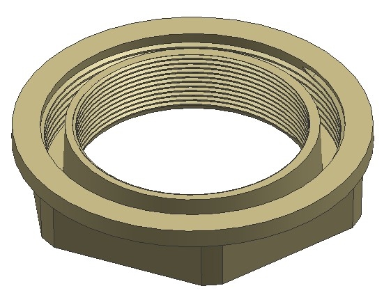

请教大神,各位走过路过的大神,请帮忙分模。材料:PA6+GF30%,一点潜水进胶。

这个产品分模比较简单 重要的是结构  可以参考下面这套三面螺丝抽芯结构
史老师讲结构--三面螺纹抽芯(一出八)

这套模具,之前设计的,结构有点问题,一年了还没有出来样品。前后模绞牙都是用的油压马达带动,模具特别容易卡死。是否能够帮忙简易的给个方案呢。
