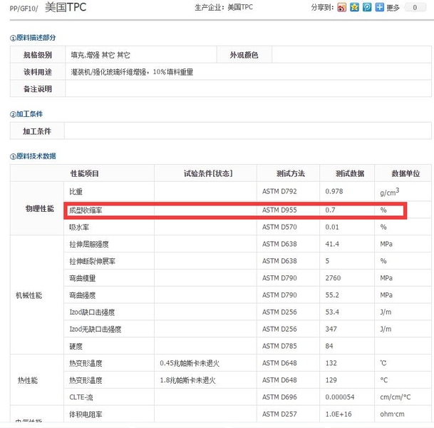

发表于 2018-12-26 22:59:20 | 显示全部楼层 |阅读模式
请问pp+10%gf收缩率是多少

发表于 2018-12-27 09:26:48 | 显示全部楼层
不同牌号的材料的收缩率也略有不同 具体收缩率还是要以客户给的为准  以下收缩率仅供参考
请问pp+10%gf收缩率是多少 图159253
